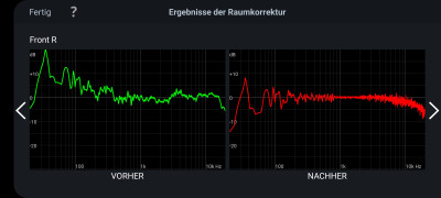

Die finale einmessung - diesmal an allen 8 wie vom reveiver vorgegebenen Positionen.
Was würdet ihr denn raten? Lieber vorerst der neue avr oder ein zweiter 1200?
Mit dem 2. Subwoofer habe ich doch glaube ich mehr Möglichkeiten das bassloch durch unterschiedliche stellmöglichkeiten auszulöschen oder nicht? Sicher wäre die Position der Symmetrie wegen neben dem TV links am schönsten - und vielleicht klingt es damit dann schon erheblich besser? Dennoch gibt's dann ja noch weitere Möglichkeiten wie z.b. einer hinter der Couch und einer vorne, beide hinter der Couch etc.
Oder werde ich durch einen verstärker mit besserem einmesssystem mehr Freude haben?
Vorerst habe ich nur die Möglichkeit eines der beiden Gerätschaften mir zuzulegen. Wobei der sub tatsächlich im Endeffekt die "günstigere" Lösung wäre.

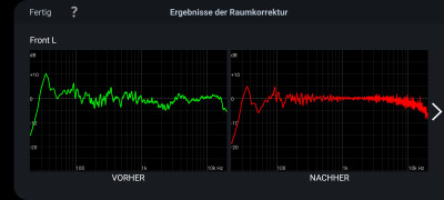

Front L
