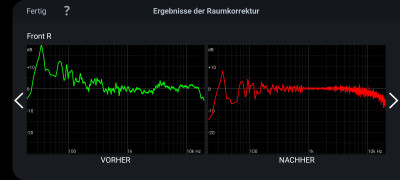

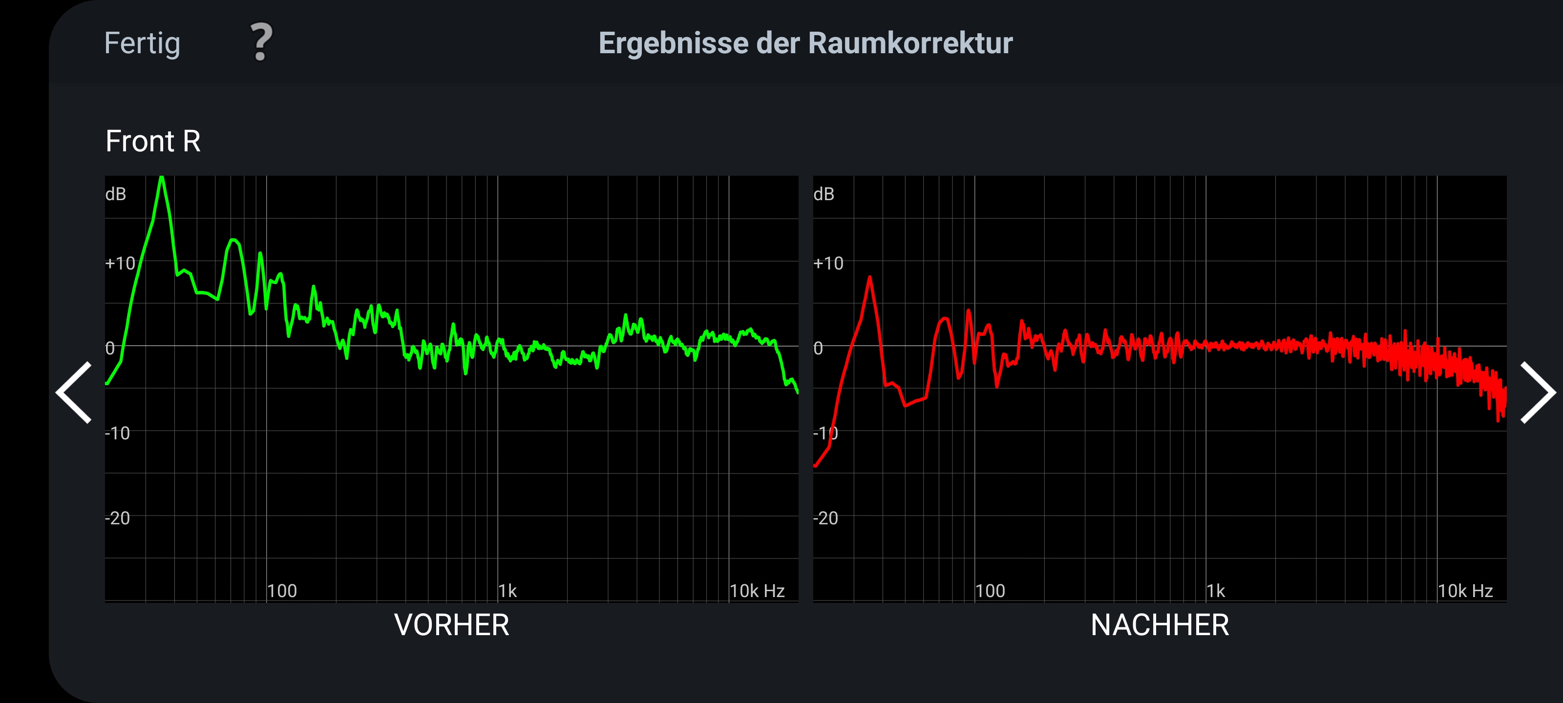

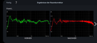

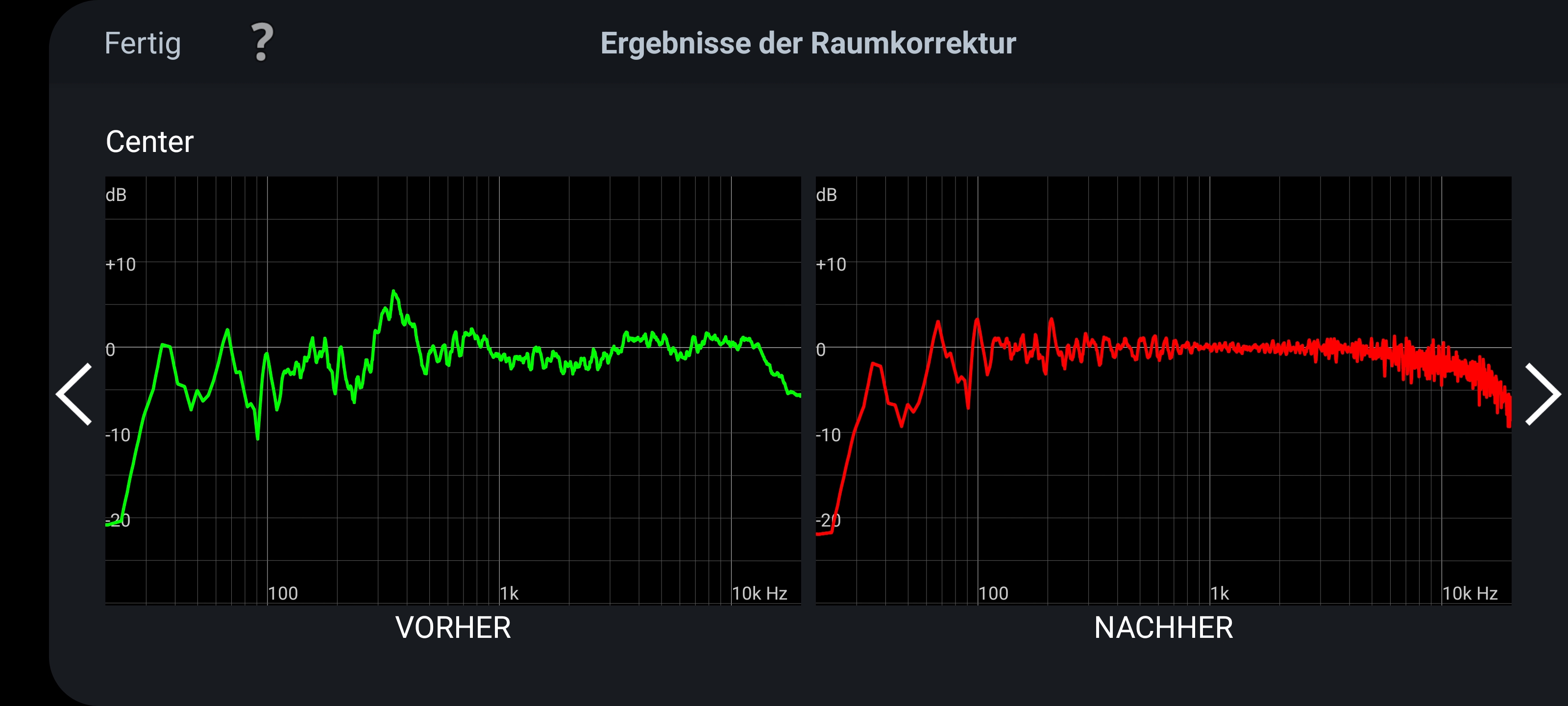

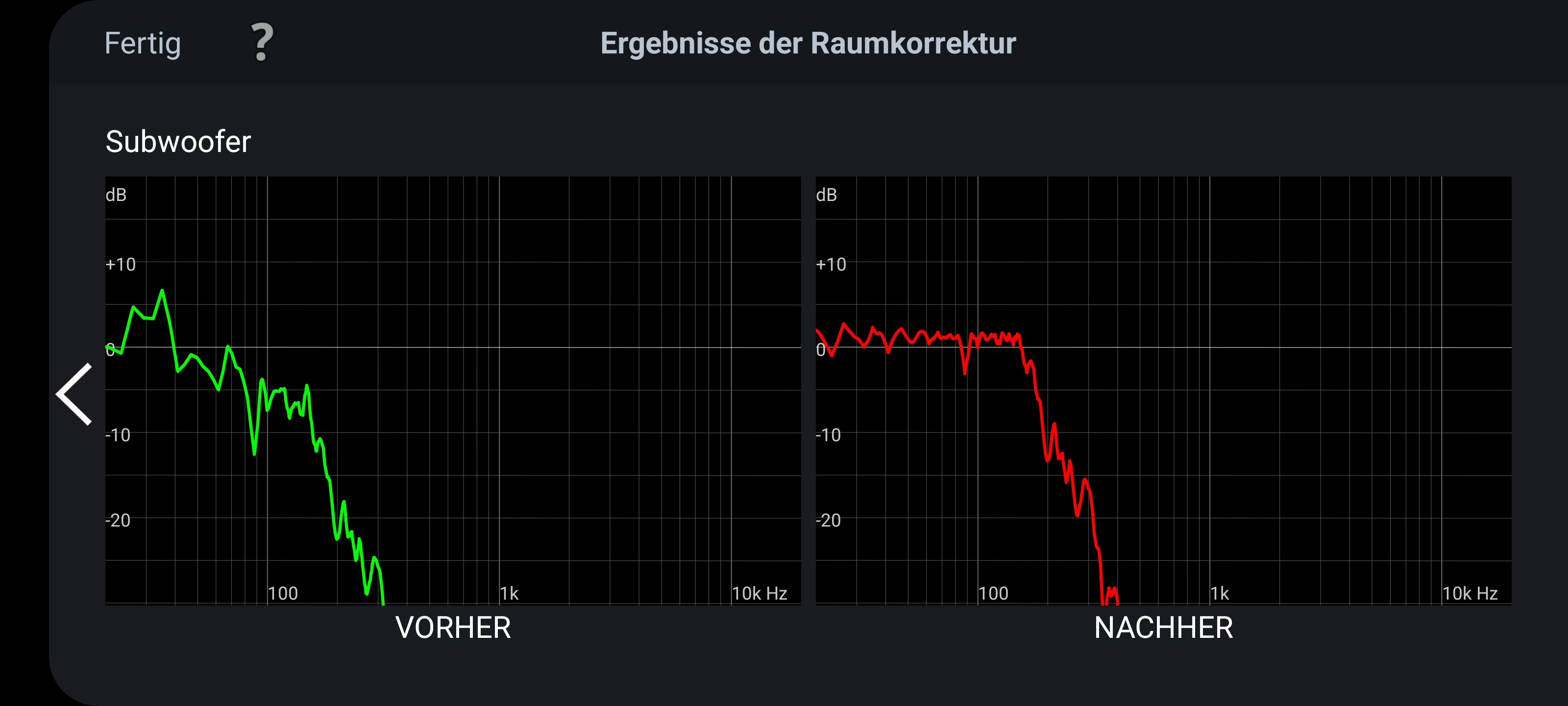

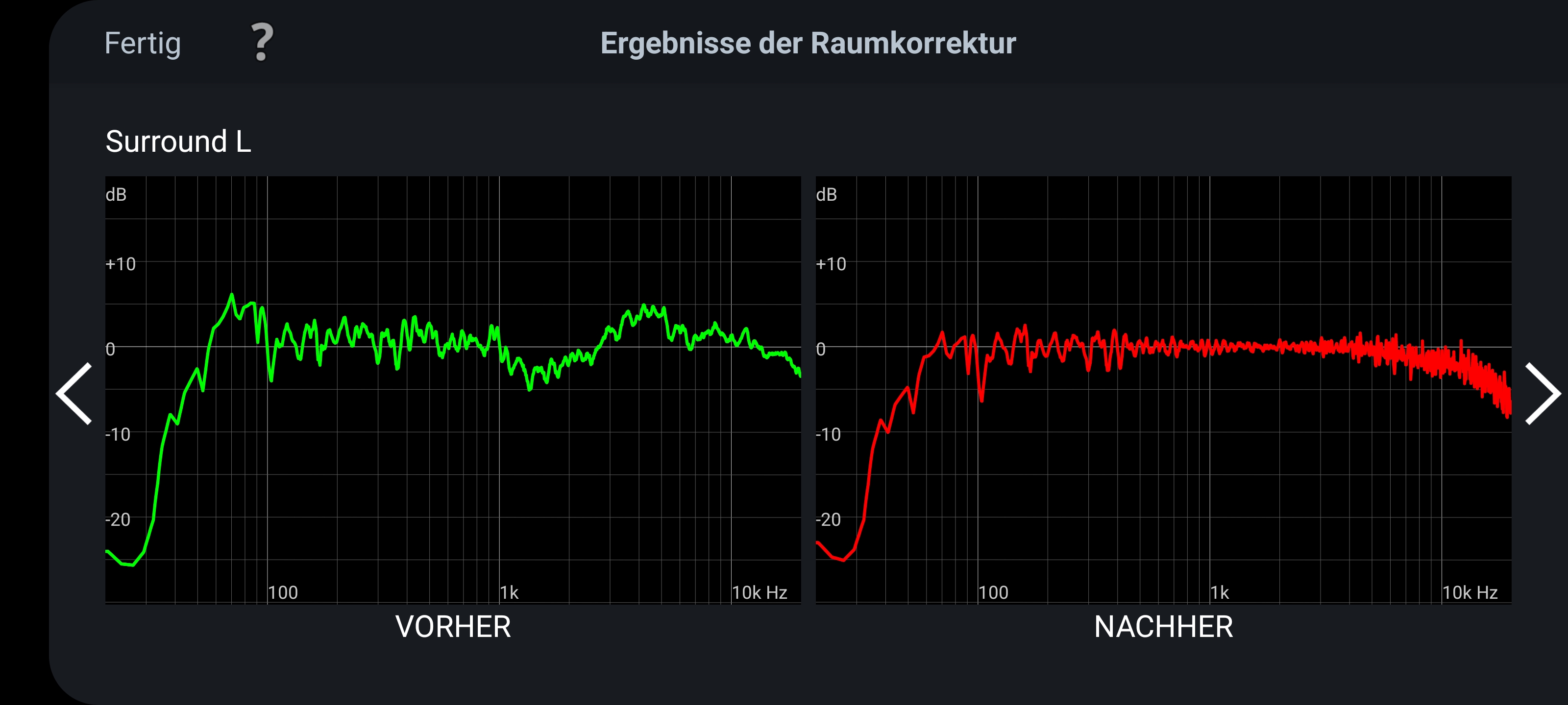

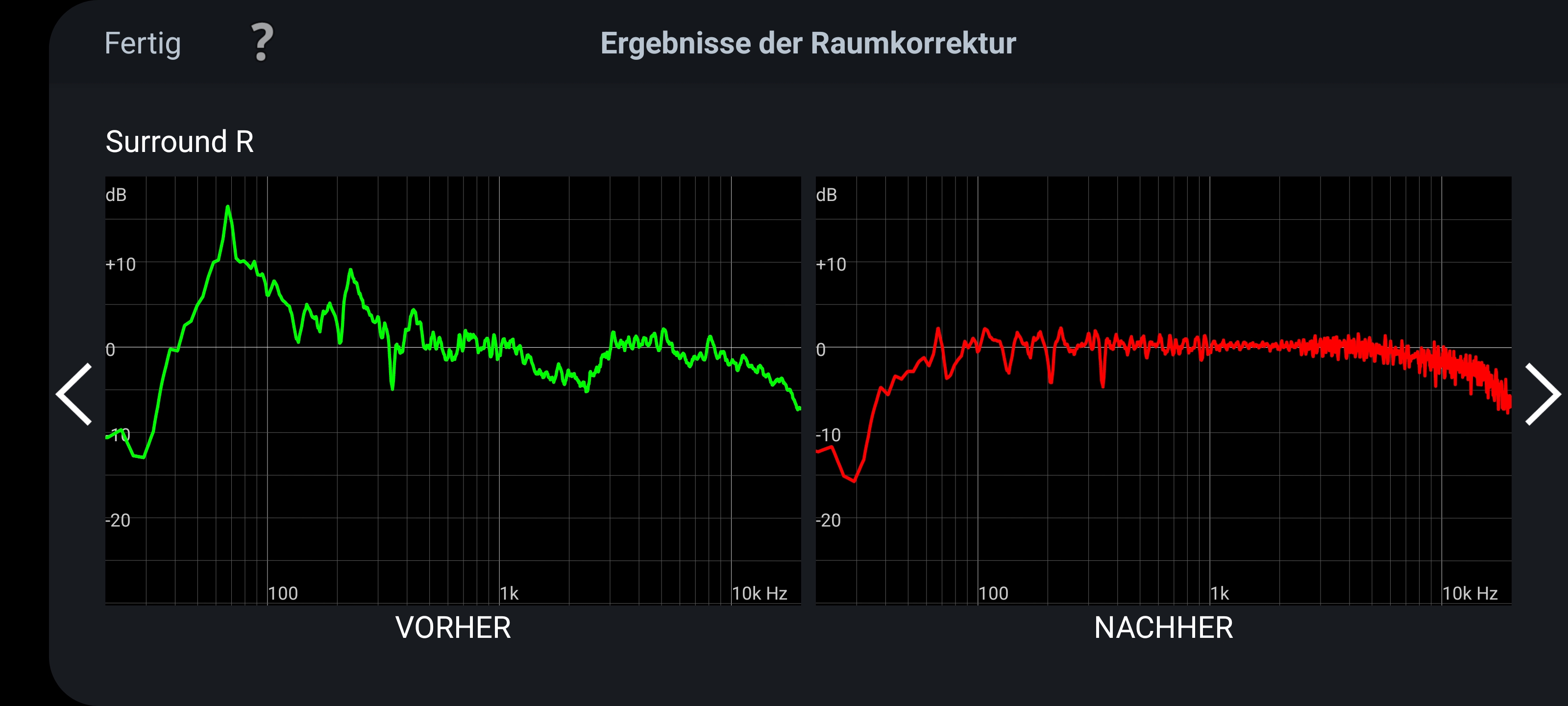

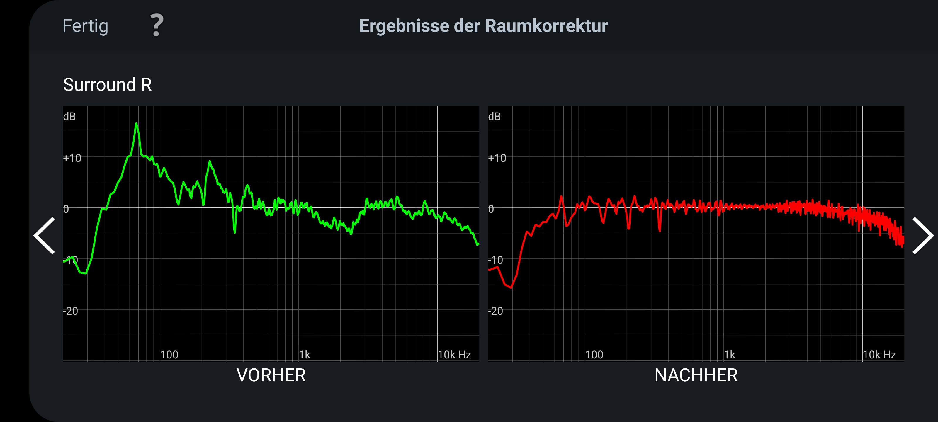

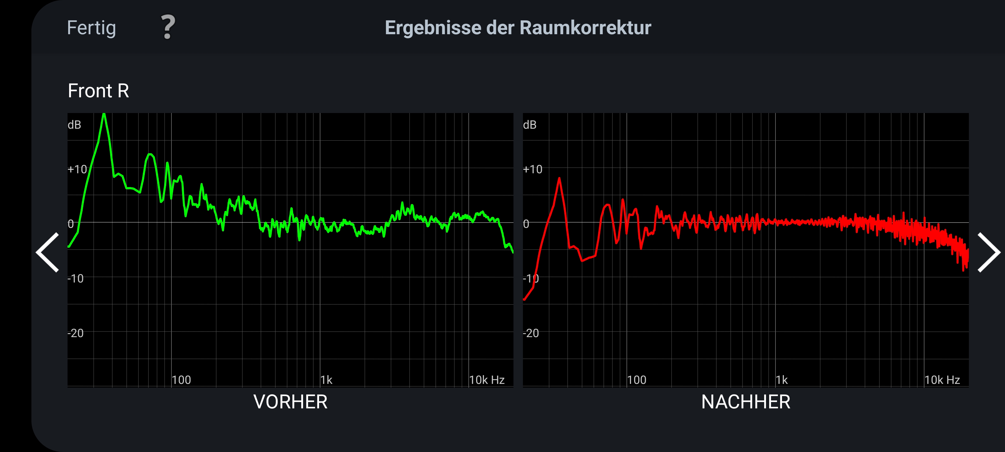

Die finale einmessung - diesmal an allen 8 wie vom reveiver vorgegebenen Positionen.
Was würdet ihr denn raten? Lieber vorerst der neue avr oder ein zweiter 1200?
Mit dem 2. Subwoofer habe ich doch glaube ich mehr Möglichkeiten das bassloch durch unterschiedliche stellmöglichkeiten auszulöschen oder nicht? Sicher wäre die Position der Symmetrie wegen neben dem TV links am schönsten - und vielleicht klingt es damit dann schon erheblich besser? Dennoch gibt's dann ja noch weitere Möglichkeiten wie z.b. einer hinter der Couch und einer vorne, beide hinter der Couch etc.
Oder werde ich durch einen verstärker mit besserem einmesssystem mehr Freude haben?
Vorerst habe ich nur die Möglichkeit eines der beiden Gerätschaften mir zuzulegen. Wobei der sub tatsächlich im Endeffekt die "günstigere" Lösung wäre.

Naja, ich lasse die Lautsprecher ja nur bis 80hz laufen. Ok - wahrscheinlich meine hörgewohnheit, aber wenn ich sie vollband laufen lasse ist halt wirklich erst ab hohen pegel eine art Bass wahrzunehmen. Womöglich ist es normal, und soll so sein - aber entspricht halt nicht meinen Wünschen. Natürlich sind die Höhen und mitten am hörplatz bei großer Einstellung genial! Aber was nützt mir das, wenn basstechnisch aus meiner alexa auf dem Küchentisch mehr "bass" herauskommt. Vielleicht sollte ich mal einfach in einem store Referenz hören gehen. Aber ohne sub fehlt mir was. Laut einmessung sollte ja Bass da sein?! Aber irgendwie ist das halt nicht so auf "groß"Stöpsel hat geschrieben: Mo 7. Feb 2022, 10:36 Ich habe das selbe problem wie du auch. Zurück gelehnt zu viel baß, weil er sich an der rückwand bündelt und etwas vor gelehnt ein loch. Alle reden immer von subwoofer umstellen dabei entsteht das baßloch auch ohne woofer nur mit den fronts. Ich möchte ja auch das die fronts auf meinem platz gut spielen.
Ich habe 2 aw 1100. Aber auch mit 2 woofern an der front bleibt ein loch wo ich sitze.
Seit gestern habe ich die deutlich größeren nuwave 125. Das baßloch ist fast weg.
Das erkläre ich mir dadurch, das die tieftöner deutlich höher im gehäuse sitzen und der schall anders abgegeben wird.
Versuche doch einfach mal die lautsprecher etwas nach hinten zu kippen oder sie auf ein podest zu stellen.
Ich habe keine ahnung ob das hilft. Aber nen versuch wäre es wert.
Ok um nicht direkt zu blocken - ich habe soeben Fliesen unter die vorderen Füße der fronts gestellt und es auf groß gestellt. Dann im direct Modus laufen lassen. Bass ist vorhanden. Aber nach wie vor recht mau. Ich kann mir im avr den Energieverbrauch anzeigen lassen. Auf groß ist der grüne Balken "stromverbrauch" schon bei recht niedrigen pegeln etwa zur Hälfte gefüllt. Kurz vor dem gelben Bereich. Habe es so nicht eingemessen. Aber audysssey - wenn man den Frequenzen Glauben darf - regelt ja im Bereich um 50 Hz die DB der fronts ordentlich herunter - warum auch immer? Aber im direct Modus wird audyssey ja umgangen gell? Womöglich wäre eine manuell erstellte Kurve mit einer Erhöhung unter 100 Hz noch sinnvol An den avr zu schicken?
