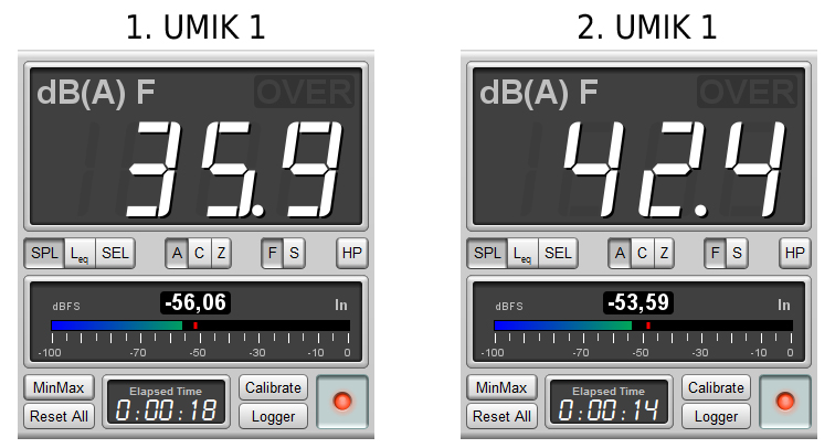

klingt für mich nach versehentlich unterschiedlichen Setups, irgendein Preset in REW irgendwann irgendwo fürs erste Mic verstellt, das fürs zweite noch auf Default steht ...
- Indianer
- Beiträge: 2266
- Has thanked: 111 times
- Been thanked: 368 times
Re: Starkes Rauschen bei REW Messung
nein, die dBFS-Werte (Balkenanzeige der Digitalwerte vom USB-Eingang) sind so gut wie gleich, daraus werden die als Ziffer groß angezeigten dB-Werte errechnet, erst die sind dann deutlich unterschiedlich ...Rumpelstiefel hat geschrieben: Mi 27. Apr 2022, 17:11 Das Ergebnis zeigt wieder signifikante Unterschiede:
k.A. was da alles reinspielt, du solltest imho REW mal komplett deinstallieren und neu aufsetzen

Habe ich jetzt gemacht. Das alte REW incl. aller Dateien und Einstellunge deinstalliert. Dann die aktuelle Version neu installiert. 1. UMIK angeschlossen, korrekte Kalibrationsdatei (90°) ausgewählt, SPL Meter auf 'fast' und A-weighted gestellt: 36dB(A)Indianer hat geschrieben: Mi 27. Apr 2022, 20:09 k.A. was da alles reinspielt, du solltest imho REW mal komplett deinstallieren und neu aufsetzen![]()
Dann REW geschlossen, 2. UMIK angeschlossen, Kalibrationsdatei (90°) ausgewählt, SPL Meter geöffnet (steht immer noch auf 'fast' und A-weighted): 45dB(A). Für mich sieht das so aus als ist die Kalibrierung von einem der Mikros inkorrekt.

Ich habe mal für beide Mikros die Kalibrationsdatei des 1. Mikros (Serienr. 708...) genommen. Da kommt das hier bei raus: Wenn ich nun für das erste Mikro die Datei des zweiten nehme, zeigt es etwa 38dB(A) an.
Der Offset laut den Kalibrationsdateien ist:
1. Mikro:
Sens Factor =1.441dB, AGain =18dB
2. Mikro:
Sens Factor =-1.994dB, AGain =18dB
Wenn man das aufsummiert ist das mit 3,4dB immer noch geringer als die gemessene Differenz von 6-8 dB. Für mich deutet es darauf hin, dass bei einem der Mikros die Kalibrierung falsch ist. Keine Ahnung wie die das durchführen, aber angesichts des Preises vermute ich, dass da nicht unbedingt sehr penibel vorgegangen wird, und es den ein oder anderen Ausreiser geben kann.
