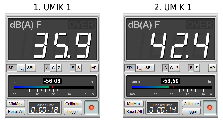

klingt für mich nach versehentlich unterschiedlichen Setups, irgendein Preset in REW irgendwann irgendwo fürs erste Mic verstellt, das fürs zweite noch auf Default steht ...

nein, die dBFS-Werte (Balkenanzeige der Digitalwerte vom USB-Eingang) sind so gut wie gleich, daraus werden die als Ziffer groß angezeigten dB-Werte errechnet, erst die sind dann deutlich unterschiedlich ...Rumpelstiefel hat geschrieben: Mi 27. Apr 2022, 17:11 Das Ergebnis zeigt wieder signifikante Unterschiede:
k.A. was da alles reinspielt, du solltest imho REW mal komplett deinstallieren und neu aufsetzen

Habe ich jetzt gemacht. Das alte REW incl. aller Dateien und Einstellunge deinstalliert. Dann die aktuelle Version neu installiert. 1. UMIK angeschlossen, korrekte Kalibrationsdatei (90°) ausgewählt, SPL Meter auf 'fast' und A-weighted gestellt: 36dB(A)Indianer hat geschrieben: Mi 27. Apr 2022, 20:09 k.A. was da alles reinspielt, du solltest imho REW mal komplett deinstallieren und neu aufsetzen![]()
Dann REW geschlossen, 2. UMIK angeschlossen, Kalibrationsdatei (90°) ausgewählt, SPL Meter geöffnet (steht immer noch auf 'fast' und A-weighted): 45dB(A). Für mich sieht das so aus als ist die Kalibrierung von einem der Mikros inkorrekt.

Ich habe mal für beide Mikros die Kalibrationsdatei des 1. Mikros (Serienr. 708...) genommen. Da kommt das hier bei raus: Wenn ich nun für das erste Mikro die Datei des zweiten nehme, zeigt es etwa 38dB(A) an.
Der Offset laut den Kalibrationsdateien ist:
1. Mikro:
Sens Factor =1.441dB, AGain =18dB
2. Mikro:
Sens Factor =-1.994dB, AGain =18dB
Wenn man das aufsummiert ist das mit 3,4dB immer noch geringer als die gemessene Differenz von 6-8 dB. Für mich deutet es darauf hin, dass bei einem der Mikros die Kalibrierung falsch ist. Keine Ahnung wie die das durchführen, aber angesichts des Preises vermute ich, dass da nicht unbedingt sehr penibel vorgegangen wird, und es den ein oder anderen Ausreiser geben kann.

20 € für ein Nachkalibrierung finde ich absolut in Ordnung. Was mich interessieren würde ist welches Equipment der Akustiker hierfür benutzt. Hat er eine anechoische Kammer dafür?Weyoun hat geschrieben: Do 28. Apr 2022, 08:47 Ahh! Dann ist es bei mir doch anders. Mein UMIK wurde auf Anraten des Akustikers meines Vertrauens nachträglich hochgenau nachkalibriert (kam dafür auch um die 20 € mehr).
Da die UMIKs weltweit vertrieben werden, nicht überall eine Nachkalibrierung angeboten wird und nirgendwo ein Vermerk steht, müsste man davon ausgehen können, dass das für alle UMIKs gilt.Weyoun hat geschrieben: Do 28. Apr 2022, 08:47Die Frage ist, ob das für alle UMIKs gilt oder nur für die mit dem Vermerk "nachkalibiriert".Indianer hat geschrieben: Mi 27. Apr 2022, 18:37 auf der Herstellerseite: https://www.minidsp.com/products/acoust ... ent/umik-1Frequency response: 20 Hz - 20kHz +/-1dB with calibration loaded
Die Dateien meiner beiden Mikros unterscheiden sich um etwa 2dB bei den tiefen Frequenzen, ca. 1dB in den Mitten und weniger als 1dB in den Höhen.Weyoun hat geschrieben: Do 28. Apr 2022, 08:47Gute Frage. Die nachkalibrierten bekommen definitiv neue Kalibrationsdateien. Man könnte jetzt böse sein und behaupten, dass die Kalibrationsdateien der "Mikros von der Stange" von UMIK bis auf die Seriennummer und das Produktionsdatum alle gleich sind, doch das ist reine Spekulation.Rumpelstiefel hat geschrieben: Mi 27. Apr 2022, 18:41 @Weyoun Was sind die Unterschiede zwischen den Mikros von der Stange und den nachkalibrierten? Wer kalibriert die händisch nach? Meine beiden UMIKs sind von Onlinehändlern und ich nutze die Kalibrationsdateien von der minidsp Webseite.
- Has thanked: 1429 times
Re: Starkes Rauschen bei REW Messung
Welchen Akustiker meinst du? Meiner hat damals direkt die nachkalibrierten bestellt und ich habe es dann bei ihm bestellt. Er hat es doch nicht selbst gemacht. Das notwendige Equipment kann er sich gar nicht leisten.Rumpelstiefel hat geschrieben: Fr 29. Apr 2022, 21:44 20 € für ein Nachkalibrierung finde ich absolut in Ordnung. Was mich interessieren würde ist welches Equipment der Akustiker hierfür benutzt. Hat er eine anechoische Kammer dafür?
Wäre die Werkskalibrierung jedes UMIKs wirklich auf +/- 1 dB genau, wäre eine Nachkalibrierung ja völlig sinnlos.Rumpelstiefel hat geschrieben: Fr 29. Apr 2022, 21:44 Da die UMIKs weltweit vertrieben werden, nicht überall eine Nachkalibrierung angeboten wird und nirgendwo ein Vermerk steht, müsste man davon ausgehen können, dass das für alle UMIKs gilt.
Okay, und trotzdem unterscheiden sich deine beiden Mikros um 6 dB. Da muss man sich die Frage stellen, was die Werkskalibrierung wert ist.Rumpelstiefel hat geschrieben: Fr 29. Apr 2022, 21:44 Die Dateien meiner beiden Mikros unterscheiden sich um etwa 2dB bei den tiefen Frequenzen, ca. 1dB in den Mitten und weniger als 1dB in den Höhen.
