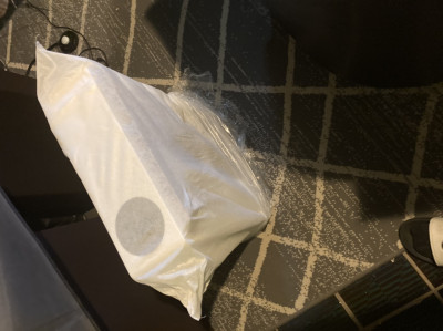

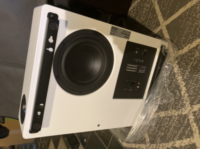

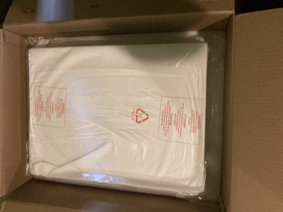

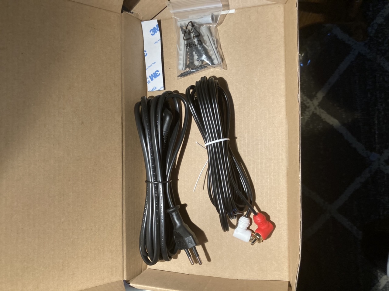

Wie von Nubert gewöhnt sauber und sicher verpackt.
Zu den Winkelsteckern nur eine Anmerkung: die sind natürlich dann notwendig, wenn man den Subwoofer hinlegen möchte. Da kann man kein normales Cinch-Kabel verwenden (außer man stellt ihn senkrecht auf). Also hier ist die mitgelieferte Länge wichtig, sofern man mit Kabel arbeiten möchte. Man kann aber natürlich auch mit Kupplungen arbeiten und weitere Kabeln verwenden, sofern man die Länge benötigt. Oder eben gleich den Sender verwenden, wobei ich das ganz bewußt erstmal nicht möchte.
Der Nubert nuConnect trX ist aber sicherlich für viele Wohnzimmer sinnvoll, vor allem wenn der Subwoofer im Raum steht, unter der Couch z.Bsp. - keiner möchte wahrscheinlich dann noch Cinch-Kabel verlegen. Nur unten im Hobbyraum ist mir das völlig egal.

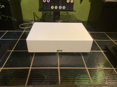

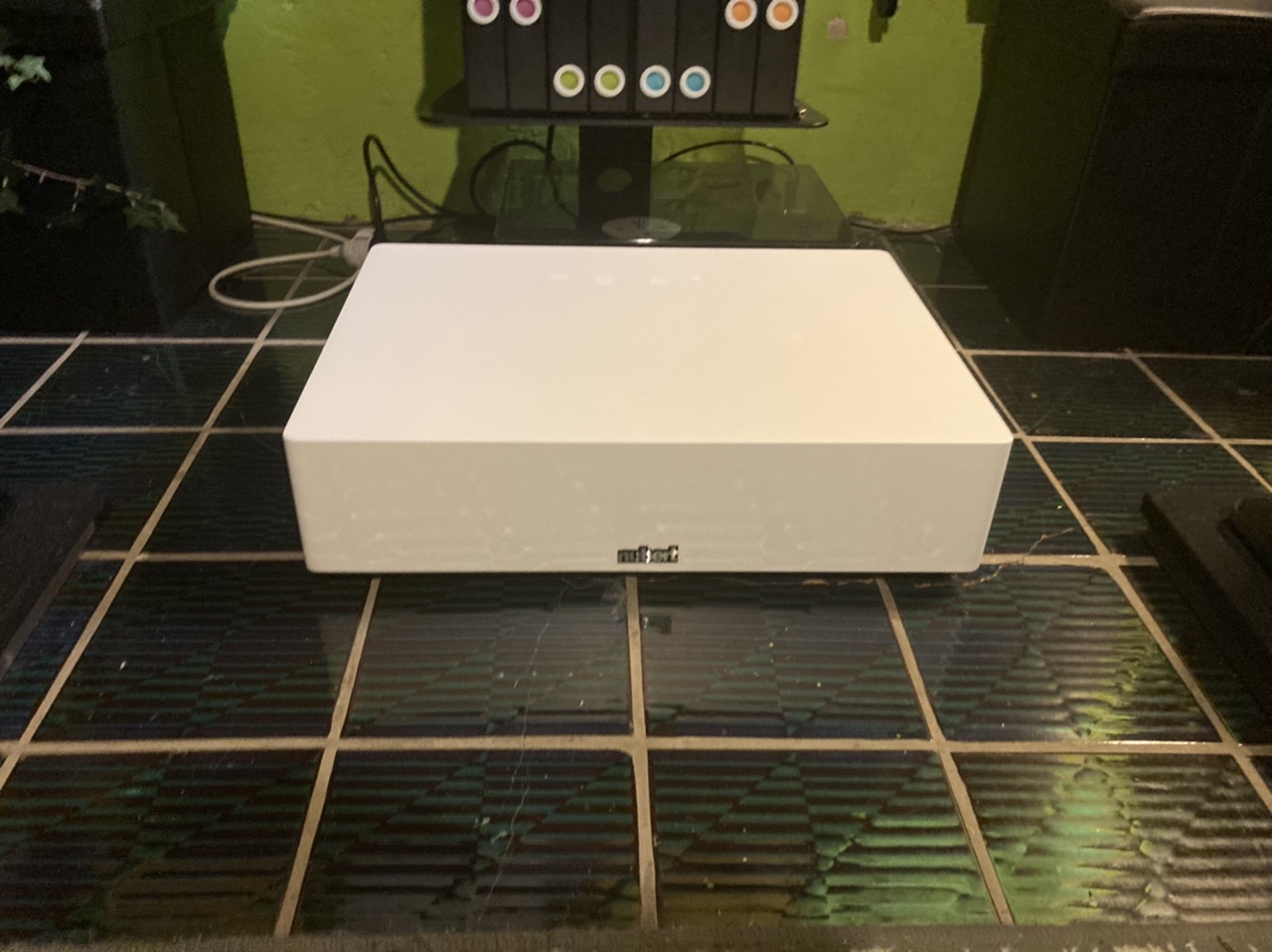

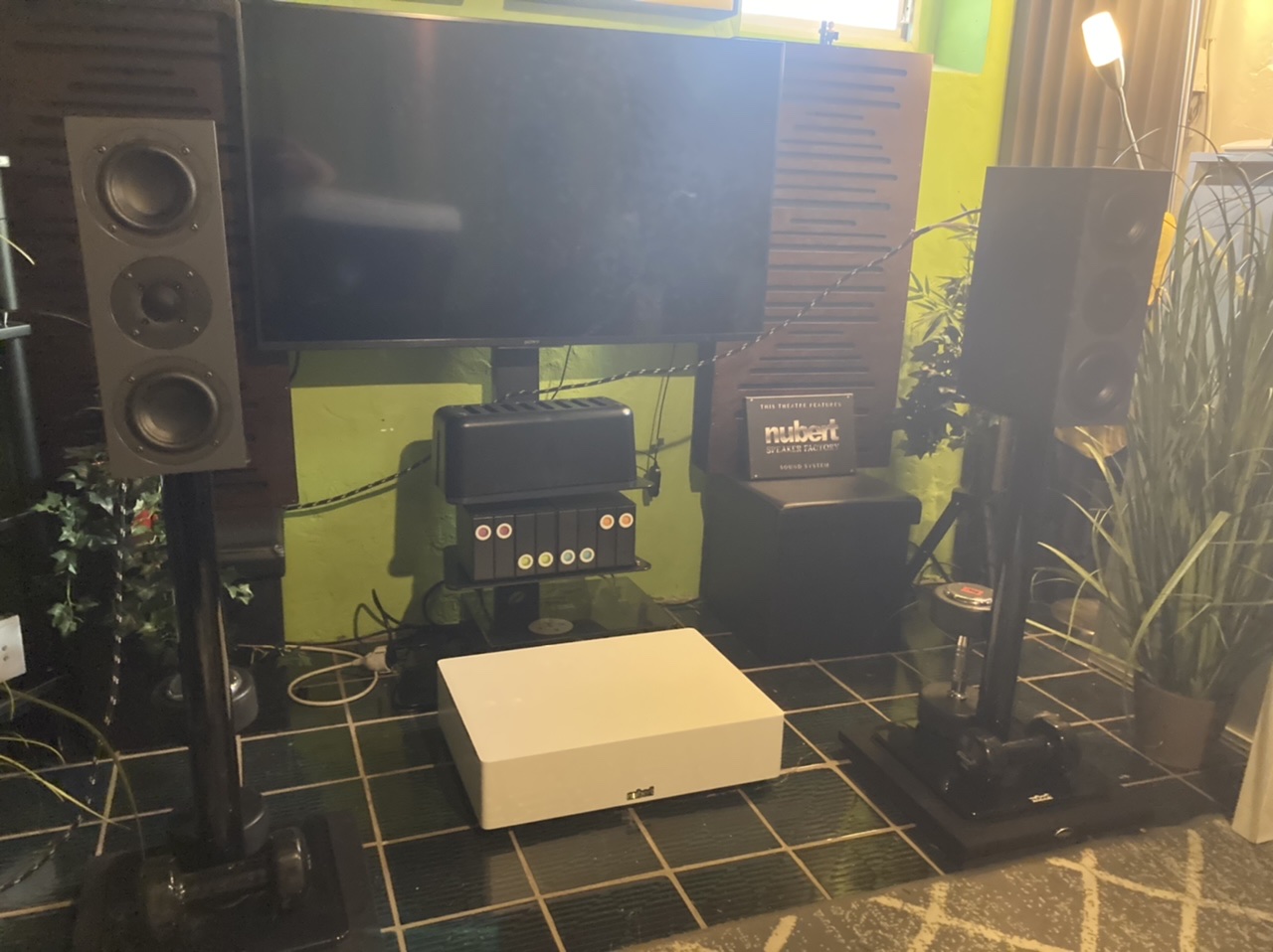

Ich habe ihn erstmal ganz klassisch aufgestellt, wobei er so nicht bleiben soll:

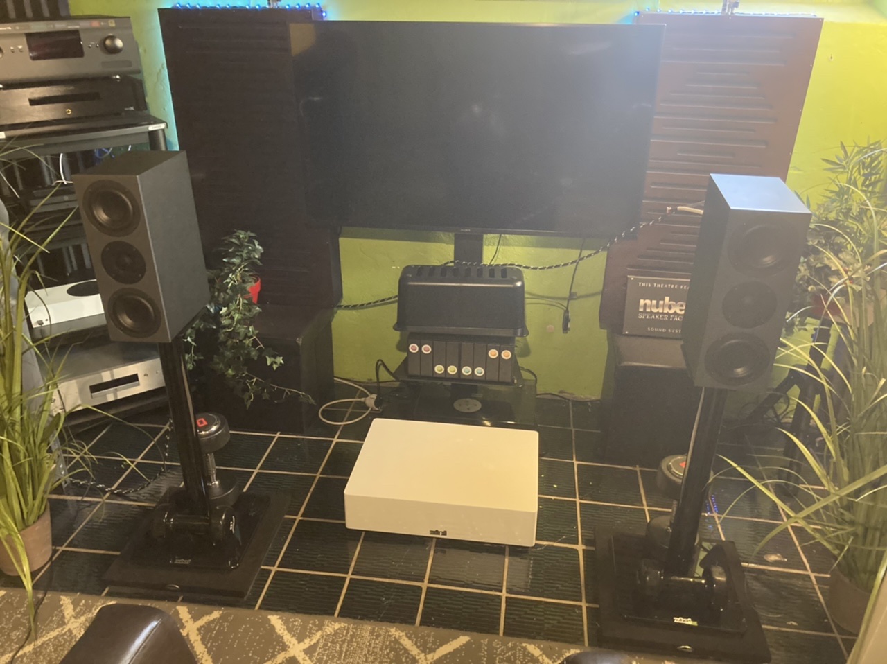

So, nachdem ich meinen AVR wieder ins WiFi bekommen habe, was alles andere als einfach ist, konnte ich dann irgendwann mal messen. Wobei je mehr Lautsprecher zur Arbeit anstehen, umso kritischer wird es. Irgendwann will Dirac nicht mehr.
Ich muss meinem NAD jedenfalls da noch was spendieren, @acky hatte da so einen Adapter empfohlen.
Grundsätzlich zur Einrichtung jedes XW-Subwoofers bzw. nuPro X sei mM. gesagt: lasst die Finger von den Reglern, direkt die App drauf laden und damit starten. Da kann mir einer sagen was er will, die Produkte sind auf die App quasi ausgerichtet. Die App ist aktuell noch nicht so schön und könnte ein Paar Neuerungen erfahren (was ja in Arbeit ist), aber sie ist intuitiv und selbst für Laien beherrschbar.
Da ich kein Profi bin und mir die Phase eines Subwoofers für immer ein Rätsel bleiben wird, mache ich das, was oft empfohlen wird beim Einsatz an einem AVR: 0* Phase, Low Pass Filter logischerweise auf 145Hz. RC aus, ich habe ein Einmesssystem.
Die Lautstärke und wie gemessen wird, ist ein Thema für sich. Beim XW-900 hatte Audyssey große Probleme, den Subwoofer überhaupt zu messen, da hier vorab ein Pegeltest gefahren wird und dort war der 900er zu laut. Erst wenn man ihn extrem leise machte, ggf. nur einen Eingang nutzt, ging es. Ich habe das dann eleganter über einen hier übrigens mittlerweile verfügbaren Pegelminderer gelöst. Denn es ist mM. wichtig, dass der Sub nicht komplett leise über die App gestellt wird. Einen Subwoofer sollte man nach einer Einmessung niemals lauter machen als wie gemessen, aber leiser geht je nach Situation immer. Blöd nur dann, wenn er nicht über die App leiser geht und ich das umständlich über das AVR Menü lösen muss.
Hier beim XW-800, was mich gewundert hat, hat zumindest der NAD keine Probleme. Ich habe bei -10DB am XW 800 gemessen und der NAD stellt ihn dennoch sogar leicht ins Plus. Liegt’s am Sub (hat Nubert hier etwa was angepasst?) oder liegt es an Dirac? Kann ich so direkt nicht sagen. Auf jeden Fall finde ich das prima, ohne das ich einen Eingang auslassen muss (was immer auch die Einschaltautomatik beeinflussen kann) noch ein Pegelminderer benötige ich und habe dennoch etwas Luft über die App die Lautstärke zu regeln. Fein sowas.

Erster kleinerer Test, was normale Stereomusik angeht, ist durch, konnte gestern Abend natürlich keine Pegelorgien mehr fahren.
Aber eben mein bekanntes Zeugs, was ich gut kenne.
Was mir sehr positiv dabei auffällt, der Subwoofer ist quasi unsichtbar. Er stellt sich nicht nach vorn, er klingt absolut homogen. Über die App kann ich ihn kurzerhand aus dem Spiel nehmen und jederzeit prüfen, wie hoch sein Anteil am Geschehen ist. Er zieht nicht nach oder wirkt besonders künstlich. Er erzeugt keinen übermäßigen Bauch, am Timing hapert es nicht, Subwoofer typisch ist ein ganz kleiner Nachteil gegenüber dem reinen Lautsprecher im Timing zwar immer noch zu merken, aber das ist knapp und quasi zu vernachlässigen. Sehr schön.
Jedoch unschöner ist, eine hörbare Vibration im Gehäuse. Der Grund dafür ist aber mein unebener Fließenboden. Durch die breiteren Schienen bekomme ich das aber nicht so ausgeglichen wie beim 900er. Auch wiegt der 800er erheblich weniger. Kurzer Hand habe ich ihn zusätzlich mit Doubletten entkoppelt, dass hilft schon, aber langt mM. noch nicht ganz aus. Da muss ich noch ein wenig tüfteln.
Die Suche nach einem Subwoofer kam aber mit Ansage.

@Indianer
Die müssten von Inakustik sein, aber die sind nicht besonders hoch. Ich habe jetzt noch Absorber von ViaBlue dazu genommen und nun ist Ruhe. Wie gesagt, dass ist ein sehr individuelles Problem, da sich hier die Fliesen extrem verzogen haben. In normalen Wohnräumen sollte das kein Thema darstellen. Ob sich damit die Akustik verändert, würde ich bezweifeln wollen. Man kann den Subwoofer ja auch hochkant aufstellen. Das Konzept wäre ja dann auch ein völlig anderes.
@Weyoun
Ca. 1,5cm sind die Schienen hoch. Wobei die Terminals ja nochmals leicht eingelassen sind. Ich kann mir beim besten Willen nicht vorstellen, dass hier ein Teppich ein Problem wäre. Die Regler werden nicht berührt.
