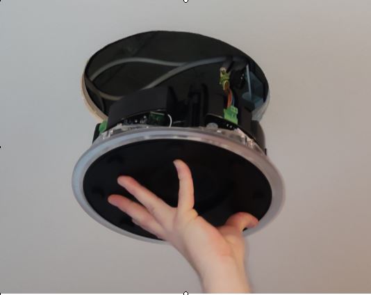

Zur Befestigung der XI`s habe ich an der Decke jeweils an einem Holzrahmen eine Spanplatte in die Unterkonstruktion integriert, da die Befestigung rein an den Rigips-Platten meiner Meinung nach nicht wirklich fest genug ist. An diese Spanplatten wurden die Rigipsplatten verschraubt und bilden so einen perfekten und festen Verbund an dem die XI`s optimal befestigt werden können. Quasi eine „Deckenbox“
Da die Decke demontiert war wurde natürlich auch gleich die Elektrik mit integriert, die über einen freigewordenen Lichtschalter gesteuert wird. So können die XI`s einfach ein- und ausgeschaltet werden ohne im standby unnötig Strom zu verbrauchen.

Die XI`s sind bei mir an den vorbereiteten Kabeln in Reihe angeschlossen, die Montage an der Decke funktioniert kinderleicht mit den jeweils 4 integrierten Befestigungs- Montagevorrichtungen.
