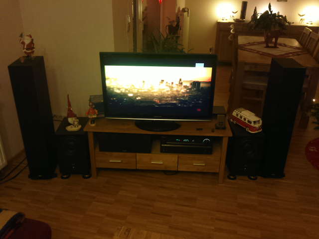

Hallo zusammen!
Ich habe seit längerem zwei AW-441 wegen meiner Raumgeometrie.
Bis jetzt war ich auch ganz zufrieden aber noch nicht zu 100%.
Folgende Werte wollte ich zum Bild hinzufügen:
Beide Sub's laufen über ein Y-Kabel.
Phase bei beiden auf 90° (hat sich am besten angehört, liegt das vielleicht auch daran, dass die sich ein Kabel teilen?!?)
Low Cut: 32Hz
Soft Clipping: ON
LFE: 120Hz
Eingemessen habe ich: Volumen 10 Uhr, Frequenz Anschlag
Der linke steht in der Ecke, der rechte frei im Raum. Weiß nicht wie ich die "Auf den Knien" - Methode hier wenn anwenden soll. Das wummern kommt mir nur bei Filmen so stark vor. Nehme dann immer etwas Volumen zurück.
Vielleicht steh ich auch nur auf dem Schlauch...
LG Zoidberg
Low Cut: 32Hz
Soft Clipping: ON
LFE: 120Hz
LG Zoidberg

Pegelwerte des AVR:
Front: -7db
Rear: -10db
Sub: -15db
Pegelwerte des AVR:
Front: -7db
Rear: -10db
Sub: -15db

Re: Zwei AW-441 wummern
Ich würde auf jeden Fall leiser einmessen und die Laustärke lieber später etwas nachregeln. Wenn dein AVR die Subs schon bis -15DB runterwürgt, scheinen sie bei der Einmessung einfach zu laut.
Die Trennfrequenz für den LFE-Kanal würde ich mal probeweise weiter nach unten stellen. Eher mal 60-80Hz probieren. Ich kenne mich mit den LFE-Kanälen jetzt nicht so gut aus (ich höre eben kaum Mehrkanal) aber je später ich trenne, umso weniger stören bei mir die Moden.
Zuletzt geändert von aaof am Di 3. Jan 2012, 18:05, insgesamt 1-mal geändert.
Wie sitzt du denn? Die linke Box steht auch ziemlich nah an der Wand. Wenn dein AVR so krass die Subs reguliert hast du ne ziemliche Bassüberhöhung an deinem Hörplatz. Mach mal 9 Uhr und mess nochmal neu ein. Dazu bei 80 Hz trennen.
Noch was, falls es die Einmessung nicht macht, stell die Fronts auf Large, den Center auch, die Rears auf small und 80 HZ. Normalerweiße sollte die Phase bei etwa gleichem Abstand auch 180° betragen, bzw ca 180°
