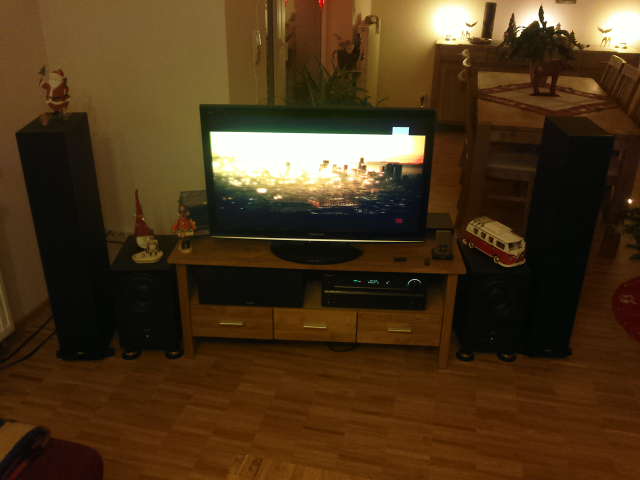

Hallo zusammen!
Ich habe seit längerem zwei AW-441 wegen meiner Raumgeometrie.
Bis jetzt war ich auch ganz zufrieden aber noch nicht zu 100%.
Folgende Werte wollte ich zum Bild hinzufügen:
Beide Sub's laufen über ein Y-Kabel.
Phase bei beiden auf 90° (hat sich am besten angehört, liegt das vielleicht auch daran, dass die sich ein Kabel teilen?!?)
Low Cut: 32Hz
Soft Clipping: ON
LFE: 120Hz
Eingemessen habe ich: Volumen 10 Uhr, Frequenz Anschlag
Der linke steht in der Ecke, der rechte frei im Raum. Weiß nicht wie ich die "Auf den Knien" - Methode hier wenn anwenden soll. Das wummern kommt mir nur bei Filmen so stark vor. Nehme dann immer etwas Volumen zurück.
Vielleicht steh ich auch nur auf dem Schlauch...
LG Zoidberg

Nochmal ich...
Pegelwerte des AVR:
Front: -7db
Rear: -10db
Sub: -15db

Ich würde auf jeden Fall leiser einmessen und die Laustärke lieber später etwas nachregeln. Wenn dein AVR die Subs schon bis -15DB runterwürgt, scheinen sie bei der Einmessung einfach zu laut.
Die Trennfrequenz für den LFE-Kanal würde ich mal probeweise weiter nach unten stellen. Eher mal 60-80Hz probieren. Ich kenne mich mit den LFE-Kanälen jetzt nicht so gut aus (ich höre eben kaum Mehrkanal) aber je später ich trenne, umso weniger stören bei mir die Moden.

Wie sitzt du denn? Die linke Box steht auch ziemlich nah an der Wand. Wenn dein AVR so krass die Subs reguliert hast du ne ziemliche Bassüberhöhung an deinem Hörplatz. Mach mal 9 Uhr und mess nochmal neu ein. Dazu bei 80 Hz trennen.

Noch was, falls es die Einmessung nicht macht, stell die Fronts auf Large, den Center auch, die Rears auf small und 80 HZ. Normalerweiße sollte die Phase bei etwa gleichem Abstand auch 180° betragen, bzw ca 180° ;)

Hat alles super geklappt! Nochmals Danke :D :sweat:
Eine Frage hätte ich aber noch!
Da ich den LFE beim Onkyo nur auf 80Hz als kleinsten Wert stellen kann, soll ich dann die Frequenzregler an den Sub's runterstellen?
Oder gibt das Probleme?
LG Zoidberg

aaof hat geschrieben:Ich würde auf jeden Fall leiser einmessen und die Laustärke lieber später etwas nachregeln. Wenn dein AVR die Subs schon bis -15DB runterwürgt, scheinen sie bei der Einmessung einfach zu laut.
Zustimmung :D
aaof hat geschrieben: Die Trennfrequenz für den LFE-Kanal würde ich mal probeweise weiter nach unten stellen. Eher mal 60-80Hz probieren.
Kann man das LFE-Signal überhaupt abtrennen? Bin mir da nicht sicher, ist doch ein eigener Kanal... :|
War das nicht so, dass man dafür das LFE-Signal über die Fronts ausgeben muss?
Prinzipiell solltest Du besser am Receiver abtrennen...

Moin, moin!
Wie gesagt, der Receiver geht von 120Hz in 10er-Schritten runter bis 80Hz.
Wollte bei 60Hz übernehmen lassen wegen den 511ern.

Kannst du nicht die Einstellungen auf "both" ändern?
Also die Fronts auf "Large", den Center auf z.B. 60 Hz und die Rears z.B. auf 60 Hz => dies Subs gegen dann, wenn er auf "Both" steht zum einen den kompletten LFE-Kanal und das fehlende Spektrum der 5 anderen LS wieder, mit der Ausnahme, dass sie von den Fronts alles bis 80 Hz mit ausgeben.
Anschließend dann die Subs solange bzgl. der Frequenz runterregeln (z.B. 60 Hz), bis der Klang passt.
