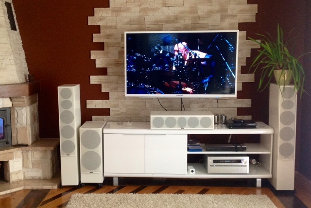

Ich lass mich ja belehren und habe gestern wieder geschoben, gedrückt und an den 284 er geschalten!
Als erstes hab ich den cs 174 mal gedreht, basloch nach links, Hochtöner strahlt nun nach unten ....
Dann habe ich die 284 er nicht synchron gleich an die Wand gestellt, die rechte box hat nach hinten ca. 20 cm mehr luft wie die linke! Alle front speaker auf hochton sanft und den bass auf reduziert!
Den sub auf die linke seite gestellt, danach den sub auch noch resetet - jetzt läuft der sub mit der Voreingestellten Schalterstellung 2.
Die 284 er beim onkyo auf 40 Hz gestellt!
Und ähhh, es passt - zwar mit sub, ich steh halt auf bass - aber etz habe ich schon fast Konzert feeling
Hier mal ein foto, noch nicht perfekt alles, aber jetzt macht es wieder spass um weiter zu machen!!
Vielen, vielen dank erstmal
Gruss mkiefer

ich kenne nun zwar die Raummaße nicht, aber das sieht noch sehr gequetscht und wandnah aus.
Wo steht der 2.te Sub?
Am bessten machst Du eine bemaßte Skizze vom Raum.
Gruß Brette

Wieso mit 2 Fernbedienungen fummeln? Ich verstehe es immer noch nicht.Mkiefer hat geschrieben:Hi brette,
Den 2 Sub hab ich wieder zurück gesendet, wegen den 20 Db zuviel am Slave 1 und ich wollte nicht immer mit 2 Fernbedienungen fummeln.
Sub an Slave-out-1, Pegel am Slave zum Master anpassen, fertig.
Nun kann die FB- vom Slave in die Schublade verschwinden, den die Lautstärke wird nun über den Master und/oder AVR eingestellt.
Ob da nun die gleichen dB-Werte bei den Einstellungen stehen ist Jacke wie Hose.
gefunden.Mkiefer hat geschrieben: Die Raummaase hatte ich bereits geschrieben, skizze mach ich euch noch!
Hast Du mal eine Aufstellung nach der 1/5 Regel probiert?Mkiefer hat geschrieben:Mit den beiden Aw 1300 liegt definitiv eine Fehlkonstruktion vor, Nuberts Techniker haben es nachgestellt mit selben Ergebnis. Hab daraufhin den 2ten Aw 1300 zurückgesendet.
Tja, das macht man alles um Bass zu bekommen, der eigentlich ohne Sub zumindest im Musik Bereich vorhanden sein soll!
Meine Wohnzimmer hat 7,14 länge und 4,06 breite, Parkettboden. Und ist normal mit Vorhängen und sofa, Tisch ausgestattet!
Die speaker stehen auf der 4,06 er Seite. Ca. 2,80 m auseinander und 1m von der Wand hinten weg!
Ich sitze 3,60 m mittig zu den Boxen .... Zentral zum center, der Center ist 85 cm auf highbord höhe und steht vorne 5 cm über.
Die nuline 24 stehen 1,24m hinter mir und 1, 58 m auseineinander ...
Gerade für den Bass können wenige Zentimeter viel ausmachen.
Boxen 1,4m von der Wand weg (Membrane, nicht die Rückwand)
Hörplatz 4,3m von der vorderen Wand weg.
Teste ersteinmal ohne Sub.
