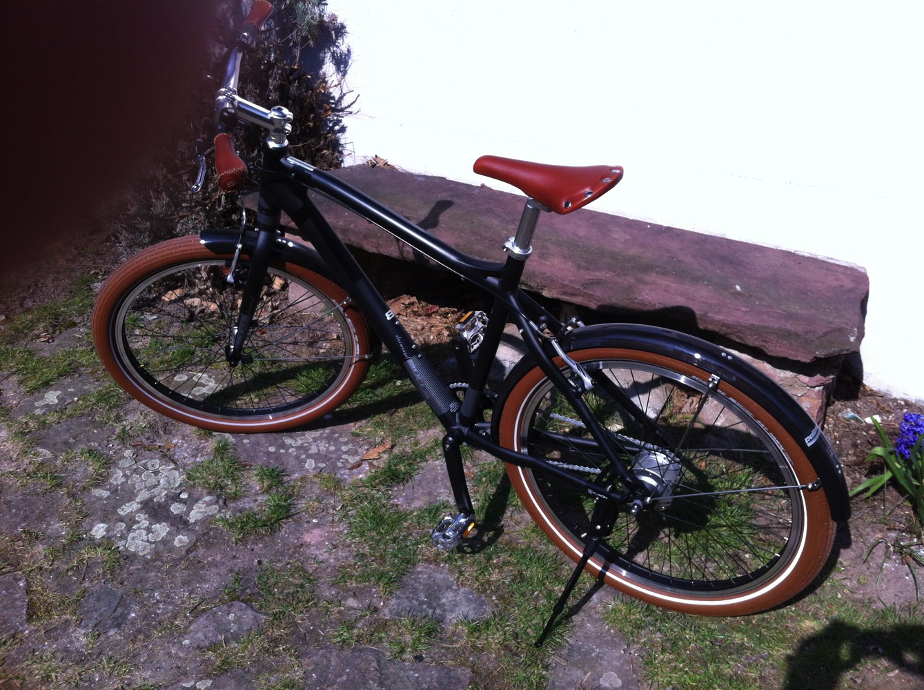

Beitragvon FrankOTango » Sa 14. Sep 2013, 10:15
Chris 1990 hat geschrieben: ca 12Jahren mein erstes ,,selbst,, gebautes Rad
So alt war ich auch ungefähr, als ich mir aus einem Rennrad und einem normalen Tourenrad ein puristisches Rad nach meinem Geschmack geschustert habe. Heute ginge das als Crossrad durch :wink:
Ich mag puristische Räder, die aber nicht zu sportlich sind. Endlich gibt es auch interessante Nabenschaltungen, sodass ich mich letztes Jahr in diesen Sturmvogel 8 verliebt habe. (mein Fahrradhändler ist "leider" nur 3 Häuser nebenan).
Die Schutzbleche habe ich anfertigen lassen, weil die Originalen hässlich sind. Das Ding macht richtig Spaß und die 8 Gänge reichen mir vollkommen aus. Für sportlich ambitioniertes Fahren ist der 8. Gang aber zu kurz, im Prinzip könnte man die Übersetzung so ändern, dass es mit dem 3. Gang beginnt.
Hier ein Handyfoto von letztem Jahr von meinem Spaßmobil.
Dieses Rad ist ein Rad-Sharing-Projekt mit meinem Sohn. Gehört also nur zur Hälfte mir (komisch, obwohl ich den größeren Teil bezahlt habe :mrgreen: )

Nicht nur, aber als ich den Namen las, sah ich es schon ein wenig als ein "Zeichen" ... :D Ich mag diese Ballonreifen einfach. Zumal sie gar nicht schwer sind.
Mal ne Frage an den Fachmann: welches Teil müsste ich mir besorgen, um die Übersetzung zu ändern, so dass ich sagen wir mal aus den 1 - 8 tendenziell eine eine 3 - 10 Gang-Übersetzung erhalte?
