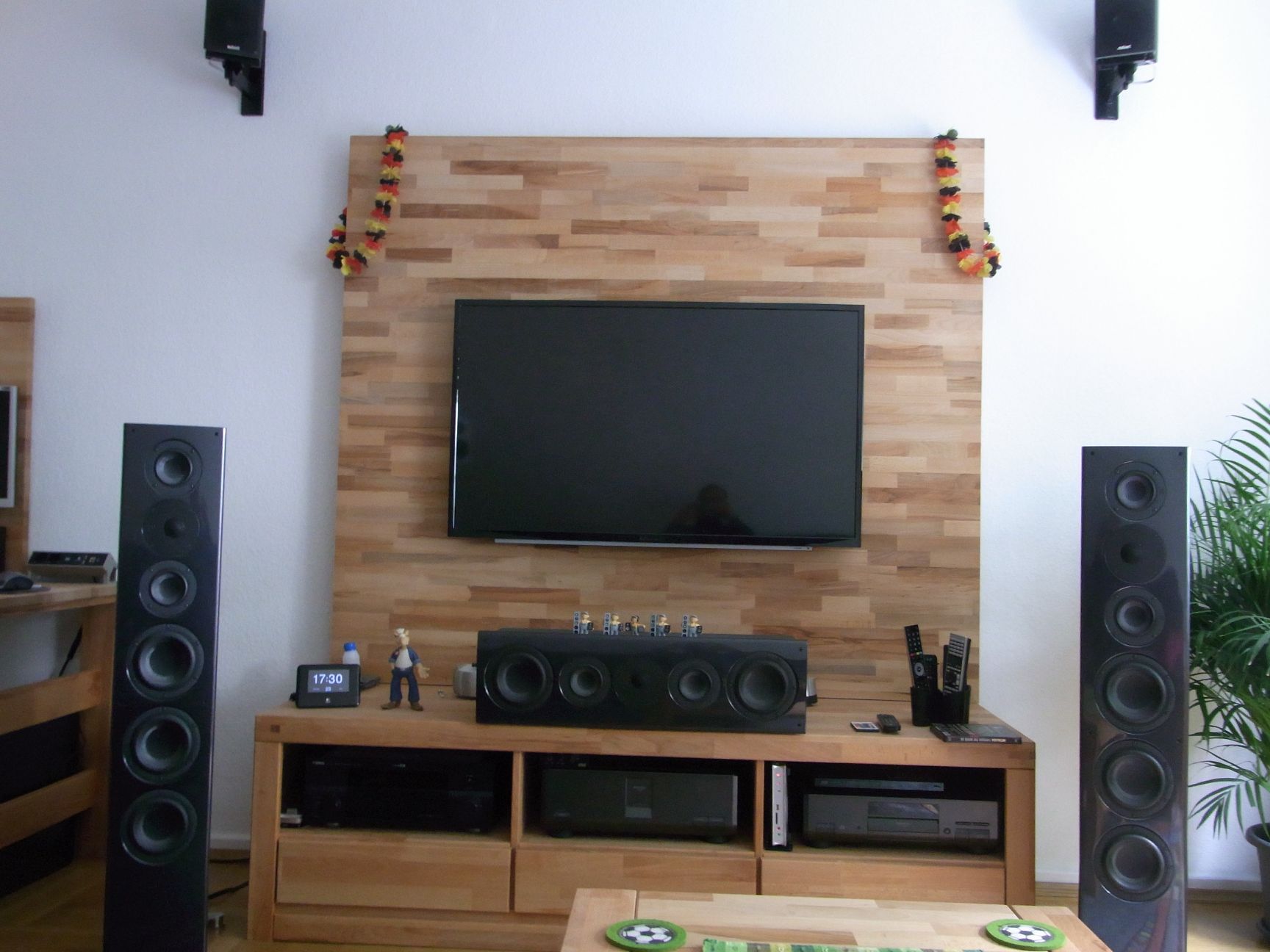

So hier schnell zwei Bilder von der Front.
Der Raum ist ca. 16qm groß. Ca. 4,8 m lang und 3,20 m breit. Die Boxen stehen an der langen Wand. Abstand ca. 90 cm von der Rückseite. Zueinander stehen die 11er 1,90 m auseinander. Der Sitzplatz ist ca. 2,00 m entfernt. Die Couch steht ca. 20 cm von der Rückwand abgezogen. Gardinen kommen noch!
Links steht mein Schreibtisch, da ist leider nicht mehr viel Platz. Rechts ist die Raumecke - auch nicht ideal. Aber nach der Kriechmethode werde ich schon einen Platz finden!
Re: Nachfolger für AW-35 gesucht
Je nach Perspektive würde ich sagen dass neben die linke 11er schon noch ein "Dicker" hin passt. Ob's klanglich dann klappt, müsstest du dann probieren
