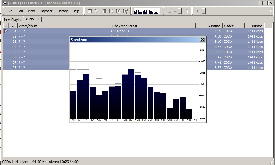

Das ist übrigens eine typische Darstellung von Duke Jones: Little Boy Blue (Track #1)
Diese CD sollte zum Testen geeignet sein?
LG PG
LG PG

sonderlich "nützlich" ist dein Bild vom Spectrum nicht, denn es beginnt bei 50Hz und sagt nichts über die Frequenzanteile darunter aus
Die nuBox-511 hat ohne ATM einen -3dB-Punkt von ca.54Hz, wie man(n) hier sehen kann...
...und mit ATM dann stattliche ca.32Hz und nu stellt sich die Frage, ob du ihr bereits "Material" angeboten hast, daß auch die tieferen Frequenzbereiche enthält und damit die Wirkung des ATM erst erkennen lässt.
Eine Bassanhebung (Bass-Reglerstellung ab 12Uhr aufwärts / testweise 15Uhr bis Vollausschlag) sollte aber grundsätzlich hörbar werden
Suche im Raum mal eine Stelle wo der Bass kräftiger wahrzunehmen ist als am Hörplatz und probiere verschiedene Bassreglerstellungen.
Da sollte sich was tun/verändern.
Wenn nein, würde ich mir Sorgen um die Funktionsfähigkeit des ATM machen (kann ja auch nur den Bassbereich betreffen).
Wenn ja, hast du am Hörplatz erhebliche Auslöschungen und musst/solltest an der LS-Aufstellung und/oder der Positionierung des Hörplatzes etwas ändern.
