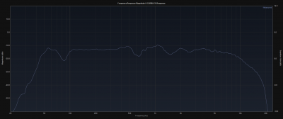

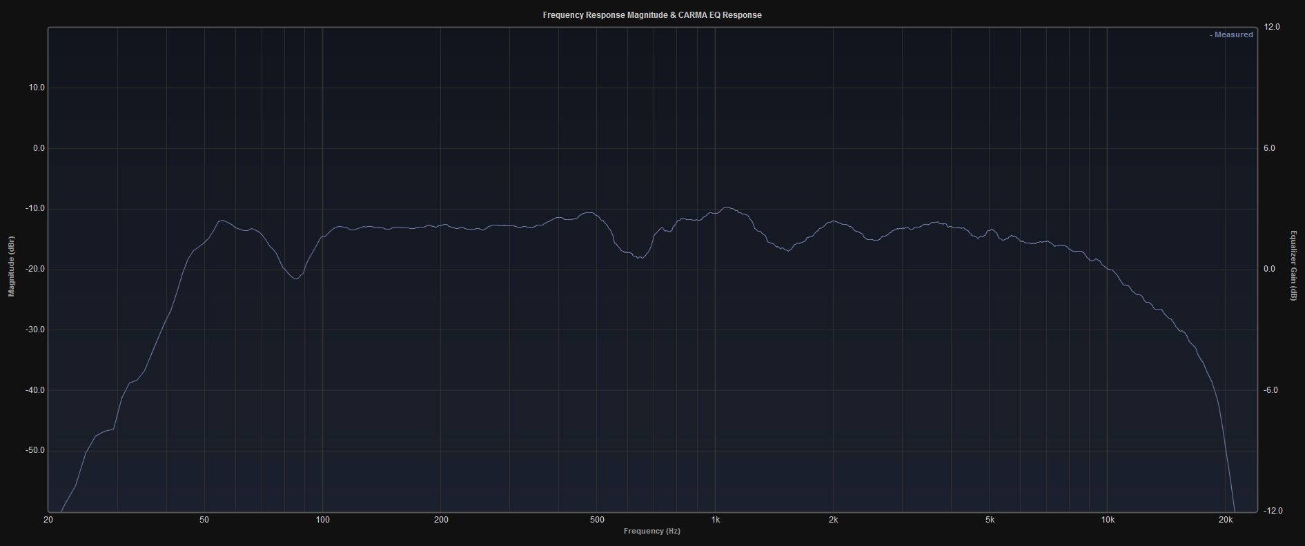

Unten ist der F-Gang meiner A-10. Um 40Hz so laut zu bekommen wie 50 Hz müsste ich schon 10-15dB anheben. Das bringt die Box auf jeden Fall schnell an die Grenzen.

ausgehend von dem diagramm müsstest du bei der a100 30db+ auf 25 Hz legen
