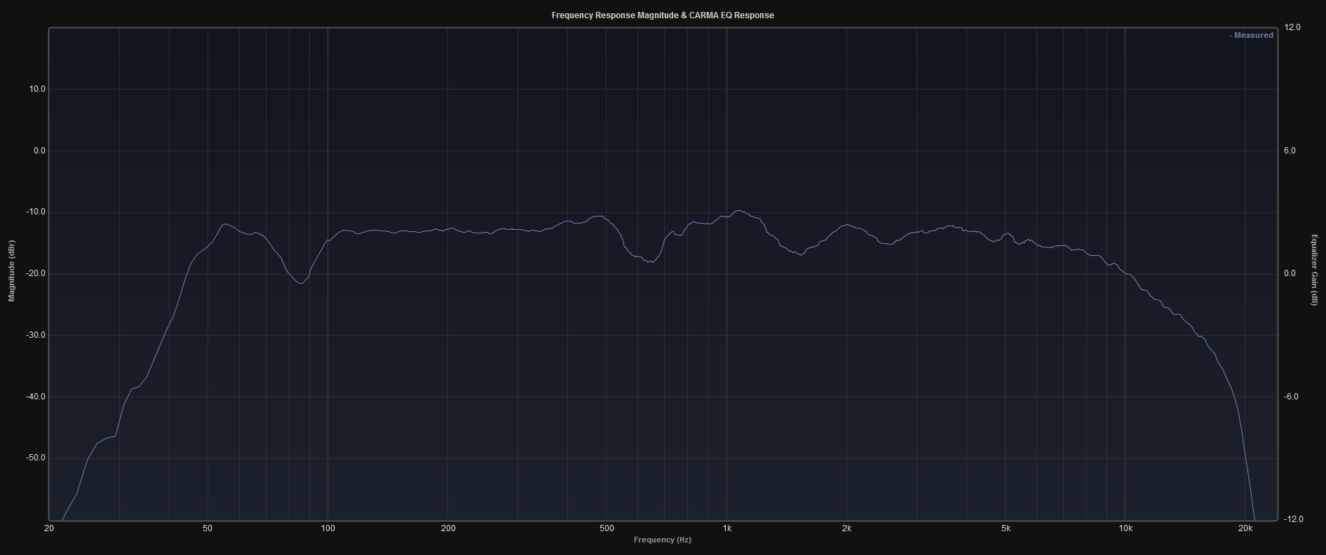

Du kannst per Eq den Tiefbass ein bischen!!! erweitern.
Zu beachten ist, dass der Bass der nupros (soweit ich weiß bei allen) sehr steil abfällt.
Unten ist der F-Gang meiner A-10. Um 40Hz so laut zu bekommen wie 50 Hz müsste ich schon 10-15dB anheben. Das bringt die Box auf jeden Fall schnell an die Grenzen.
Passive Boxen mit flacher abfallendem Bass sind dafür besser geeignet. Am besten dicke Standboxen. Da sind 15Hz realsistisch, aber nicht mit den nupros.

ausgehend von dem diagramm müsstest du bei der a100 30db+ auf 25 Hz legen
