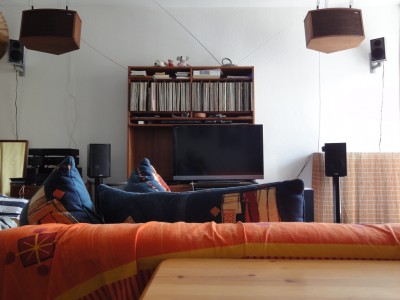

kanst den ja ( old Hifi) Konkurenz machen, oder ist das reines Hobby ?
ich denke die reinigung erfogt dort ähnlich http://www.good-old-hifi.de/was-bedeute ... -old-hifi/)
mein yammy 1070 (gebrauchtkauf im AAA forum) mit den typischen ziperlein war auch in Niemegk,
aber als er zurück kam, schluckte ich ein.wenig über der Rech.Betrag.
läuft aber immer noch eiwanfrei,bis auf den KH ausgang der sich verabschiedet hat.
Der 1070 betreibt ja bei mir die >901Thulinn Bose@Klangstark de< : der böse EQ ist aber über tape monitor
eingeschleift,da ich über das auftrennen eine Brumschleife drin hatte.
