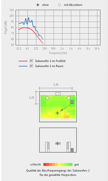

Wie auf den Bildern zu erkennen, sind Lautsprecher und Hörposition ziemlich genau nach der 1/4 Regel aufgestellt. Wenn jetzt noch ein Sub dazu kommt, wäre die beste Position laut Theorie bzw. Erfahrung direkt neben der Couch. Davon abgesehen bleiben auch nicht sonderlich viele Positionen für den Sub übrig :(

Wie wärs so? Die beste Position, die ich so auf die schnelle gefunden habe.
Platz sollte dort sein?!

urlaubner hat geschrieben:Wie wärs so? Die beste Position, die ich so auf die schnelle gefunden habe.
Erstmal Danke, dass du mich wieder auf den Akustik-Rechner gebracht hast, den hatte ich total vergessen :oops:
Die Position ist nicht ganz so optimal, da sie direkt vor der Heizung ist. Im Winter ist das glaube ich nicht ganz so gut:
Ein andere Variante, die bei dem Rechner rauskommt, wäre direkt an der Seitenwand. Da würde es zwar ganz gut passen, aber es heißt doch normalerweise, man sollte Abstand zur Wand halten?
Hier mal diese Variante:
PS: bei beiden Bildern habe ich mal das Modell vom AW1100 verwendet.
