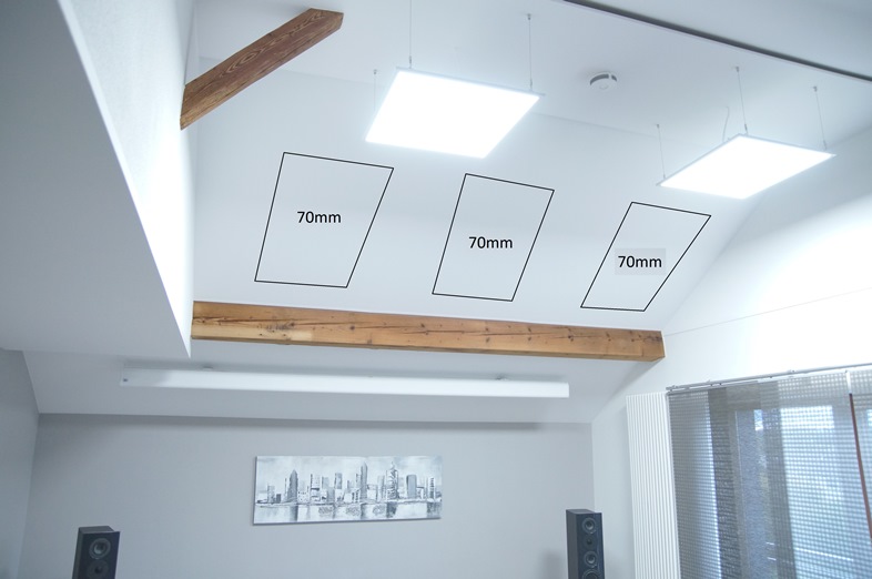

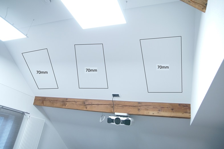

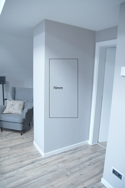

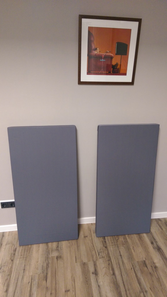

An die Seite kommen 2 Absorber um die Erstreflektion zu bedämpfen. An die Deckenschräge kommen 3 Platten mit 70mm Stärke (auch hier 100x50cm) Das gleiche auf der gegenüberliegenden Seite. zudem soll auch der hervorstehende Karmin mit einer Platte 50mm Basotect bedämpft werden. Auf den Bildern nicht zu sehen, die hinteren Raumecken, diese sollen ebenfalls Eckabsorber aus Sonorock bekommen,

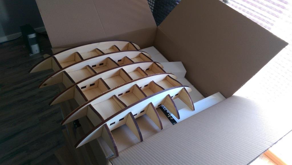

nur eben nicht so hoch. Und wie ein paar Posts weiter oben schon einmal erwähnt wurde sollen Skyline diffusoren
über den Hörplatz (ca. 2,1m²).
