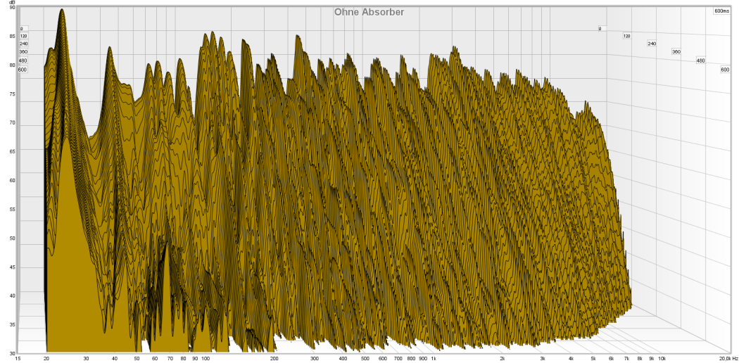

Bei den Messungen waren beide Bassreflexöffnungen der Nuveros verschlossen.
Es zeigt sich bereits jetzt eine Deutliche Verbesserung oberhalb von 50hz. Mit dem Verschluss der Bassreflexöffnungen
ist die Mode bei 25Hz auch um fast 5dB geringer, ich hoffe allerdings dass die Eckabsorber da auch noch Verbesserung
bringen.

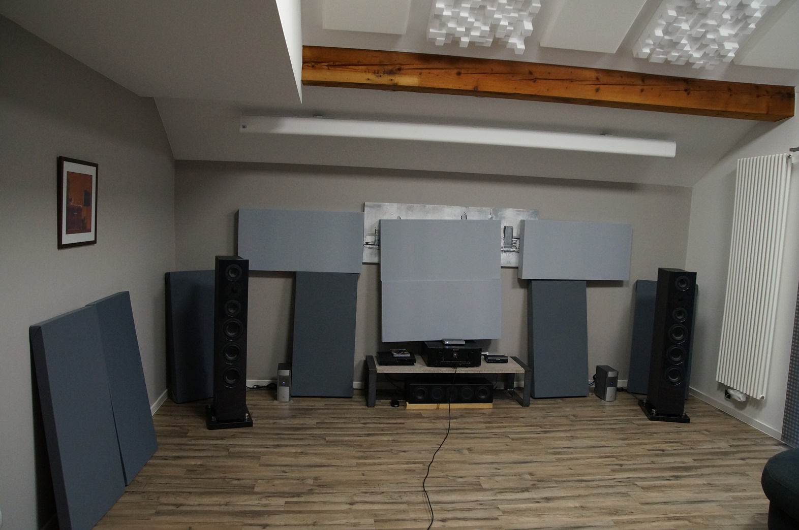

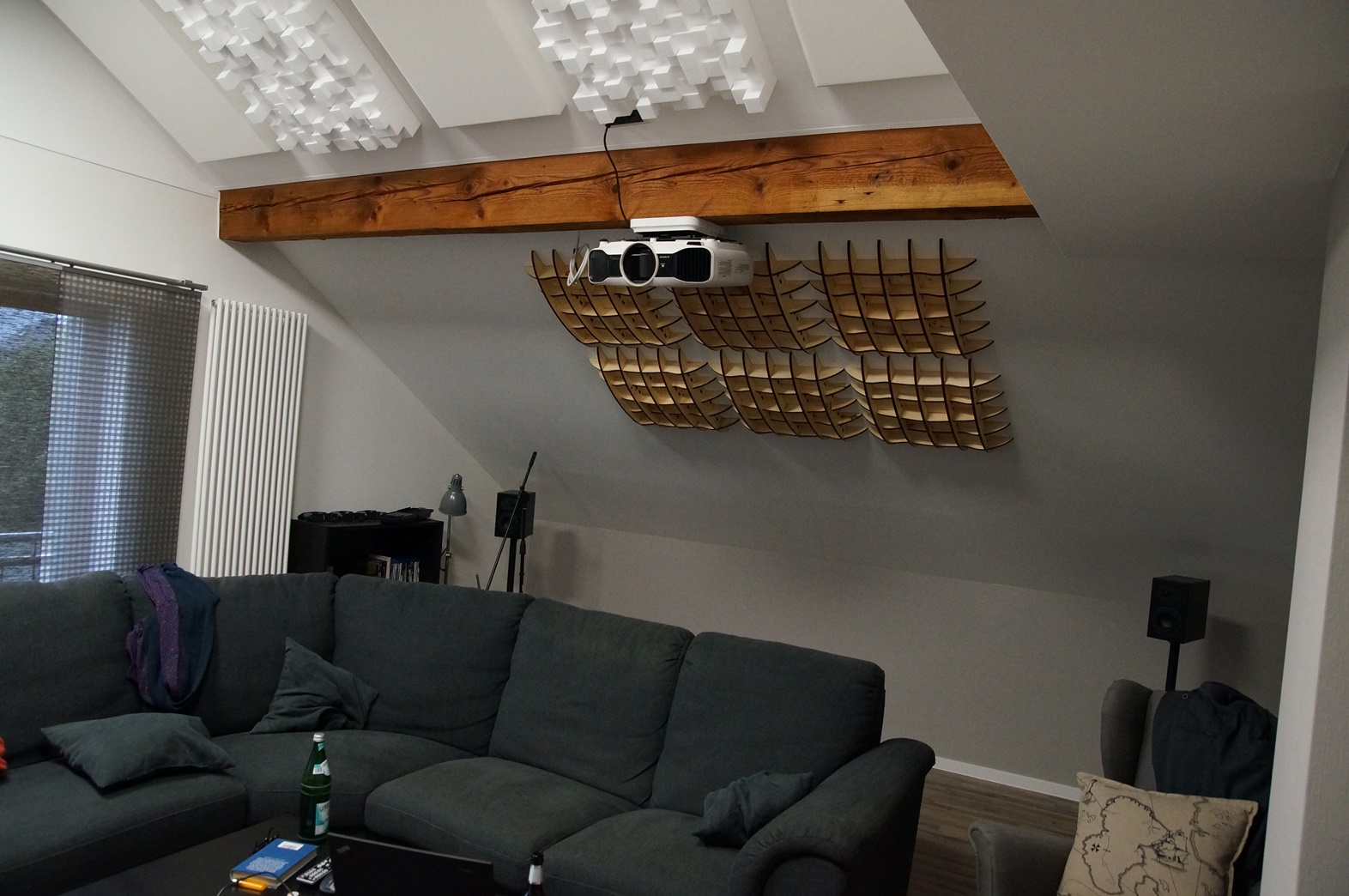

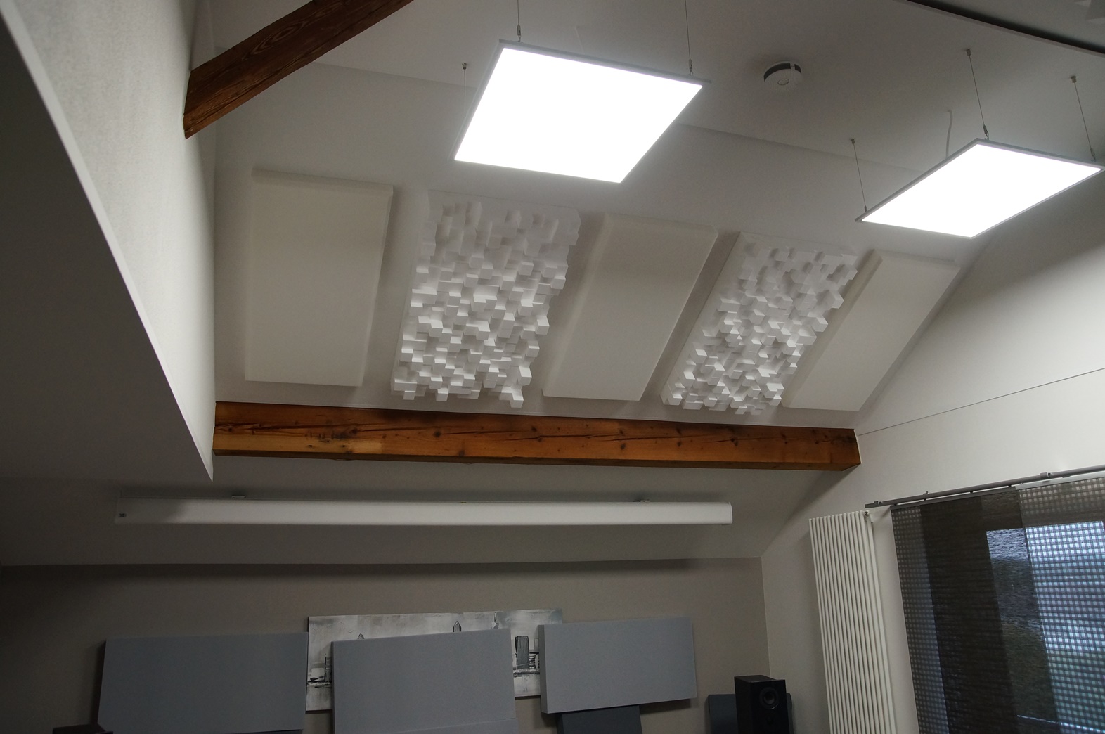

Habe nun 4 Pakete Sonorock bestellt welche in die Eckabsorber rein sollen, zudem werde ich versuchen morgen die Decke
in Angriff zu nehmen. Plan ist es über die Hörposition die Holzdiffusoren zu montieren. In den oberen Teil der Decke werde
ich die 70mm Basotect kleben (insgesamt 6 Platten), dazwischen kommen Skyline Diffusoren (8 stück mit 60x60cm).
Allgemein bin ich aber schon mal Happy dass sich bereits Erfolge zeigen, wenn es so Weitergeht wäre das toll
