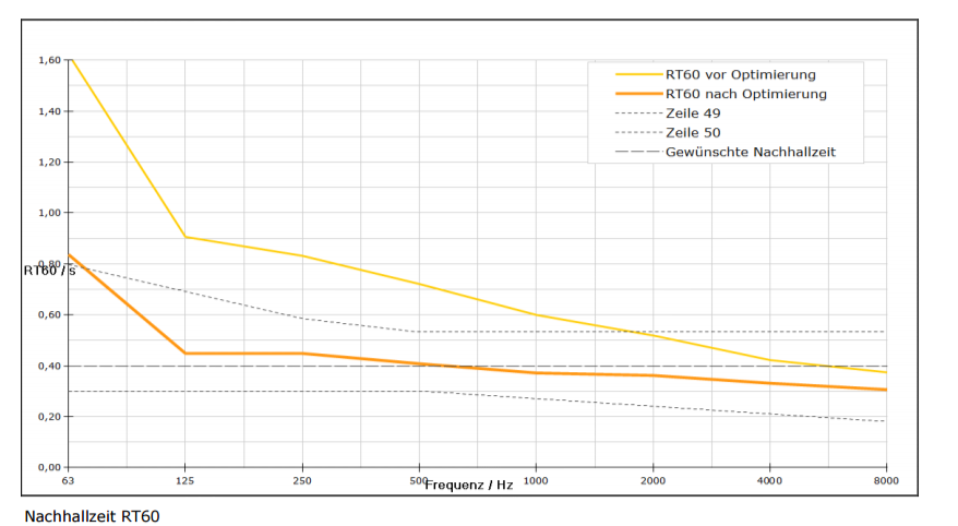

Diese Phrasen im Stil von Anpreisungen auf dem Fischmarkt, dann wurde ein Subwoofer nach Gehör eingestellt, nachdem ein völlig anderes Paar Lautsprecher gehört wurde und jetzt gibt es eine Grafik von einer "Nachhallmessung".

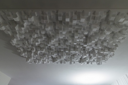

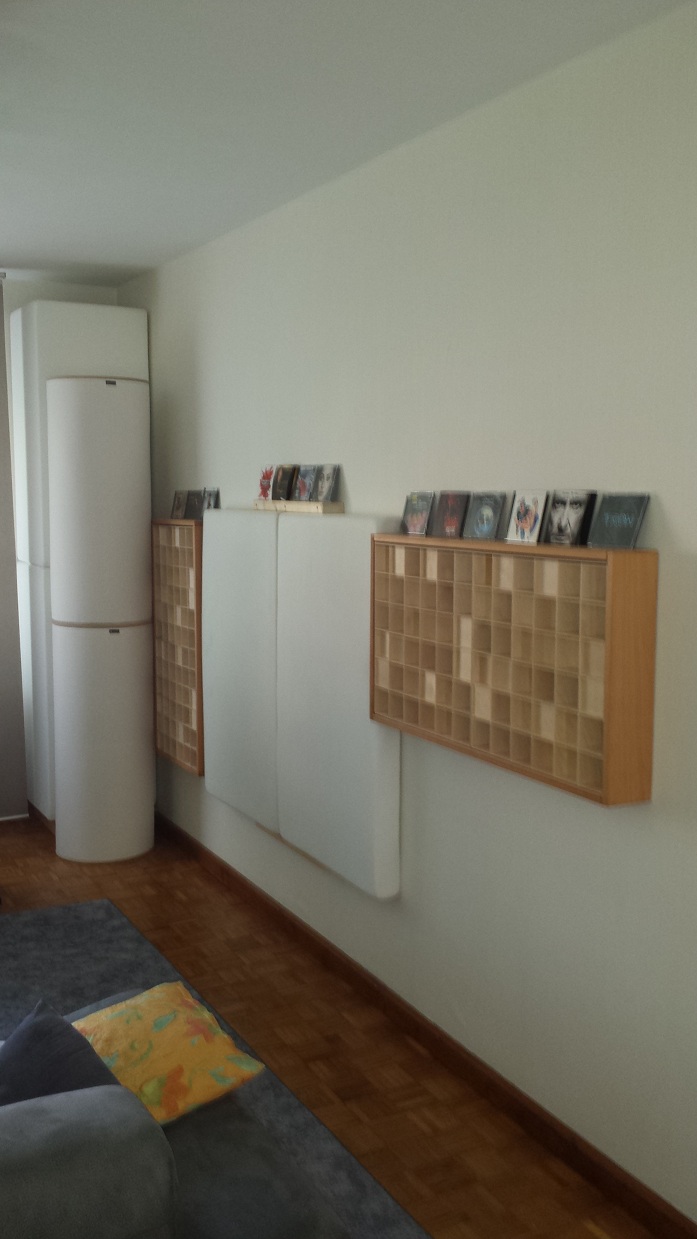

So, jetzt habe ich mal Bilder eingestellt...
Raumakustik
An der Decke ist im Reflexionspunkt ein Diffusor angebracht.
In den Raumecken hinter den Lautsprechern stehen Bassabsorber.
An den Seitenwänden sind im Reflexionspunkt je ein Absorber angebracht.
An den Seitenwänden sind in Höhe der Lautsprecher und der Hörposition je ein Diffusor angebracht.
Der Raum ist L-förmig und macht hinter dem Hörplatz auf. Im HiFi-Bereich sind es 4m Breite und die Raumlänge beträgt 8m. Deshalb ist die Frequenz um 43Hz am Hörplatz am kritischten. Bis zu meiner Wunschraumakustik ist es noch etwas hin, es wird Step-by-step daran gearbeitet.

Geht es hier um Raumakustik oder um Lautsprecher?
Demnächst wird wohl die nuVero 140 einziehen, z.Z. spielen seit 21 Jahre immer noch die gleichen Lautsprecher.
Und ich muss nicht für Hofa, Fast Audio oder Vicoustic Werbung machen, das könne sie alle selber.
Ich kann nur sagen, alle Elemente sind sehr effektiv. Natürlich funktionieren auch günstigere Selbstbaulösungen.
Wie wäre es mit eineem Selbsttest, ob ein Absorber an der Seitenwand funktioniert? So habe ich auch angefangen. Bügelbrett hochkant an die Wand gestellt und eine dicke Wolldecke drüber hängen. Oder, wer es massiver will, eine Matratze hochkant an die Wand.
Traut euren Ohren, nicht irgendwelchen Forenbeiträgen, wo auch immer dieses im WWW stehen!
Viel Spaß
