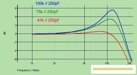

Re: Welcher Phono-Vorverstärker für Technics SL-Q
Der Pro-Ject ist ja auch schon recht gut. Die verschiedenen Einstellungen der pF bringen meistens auch keine sehr großen Unterschiede, und sie betreffen auch die hohen Frequnenzen. Da kommt es auch auf den Rest der Kette, den Raum und den Hörer an

Re: Welcher Phono-Vorverstärker für Technics SL-Q3
Hier mal ein Beispiel für einen x-beliebigen MM-Tonabnehmer, wie sich das auswirken kann:
aber bleibe erst mal bei den 47 kOhm und verändere nur die pF.
