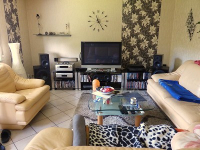

Bei meinem Beispielfoto hab ich mal die Subs (Membranmitte) auf 1/4 der Raumhöhe gebracht. Die Nujubilee habe dadurch die perfekte Ohrhöhe erreicht.
Gruß Jens
Heute habe ich mal eben umgebaut. Der Bass ist jetzt, nach Korrektur der Sub's um einiges besser. Jedoch ist das Klangbild allgemein viel geschlossener, wenn ich die Position um etwa 30cm noch vorne verlagere. Wenn ich dann noch aufstehe, dann legt der Bass noch zu. Das bedeutet, dass der Bass an manchen Stellen im Raum viel mehr ist. Nur nicht da, wo der Hörplatz ist. Das würde mich ja nicht stören, aber ich denke da auch an meine Nachbarn. Mein Wunsch ist es, dass der meiste Bass am Hörplatz wahrgenommen wird. Ich glaube aber, dass das nur ein Wunsch bleiben wird, da das Zimmer immer noch ein Wohnzimmer und kein HiFi-Studio ist. Akustikverbesserungen am Raum sind auch nicht möglich (WAF). Ich versuche eben nur das Optimum herauszuholen.

Alles gut. Ich hatte bereits einen Sub vorne und einen hinten. Da hatte ich Probleme die Sub's aufeinander abzustimmen, Stichwort Timing (unterschiedliche Entfernungen).altram hat geschrieben:Was aber auch, entschuldigt bitte, maximal besch**** aussieht...
Ich würde mal probieren die Subs hinter Dich zu bringen. Oder auch mal einen vorne, einen hinten.
Oder eben klassisch. Stelle einen auf den Hörplatz. Kriechen. Wenn dann der Ort gefunden ist machst Du das mit dem zweiten genauso.
Und/oder lass ein AM da ran...

Ja, das scheint der einfachste Weg zu sein. Wie gesagt, es scheint. Denn es ist und bleibt ein Wohnzimmer. Nach vorne geht nicht, und nach hinten hat meine Frau zu wenig Platz zum Bügeln. Ja, das ist ein Dilemma.Andreas H. hat geschrieben:Ein Antimode füllt aber keine Basslöcher auf....altram hat geschrieben:Und/oder lass ein AM da ran...![]()
Der einfachste Weg wäre wohl, die Hörposition um die erwähnten 30cm zu verändern. Scheinbar passt's ja dann....
