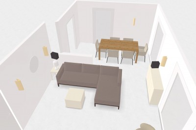

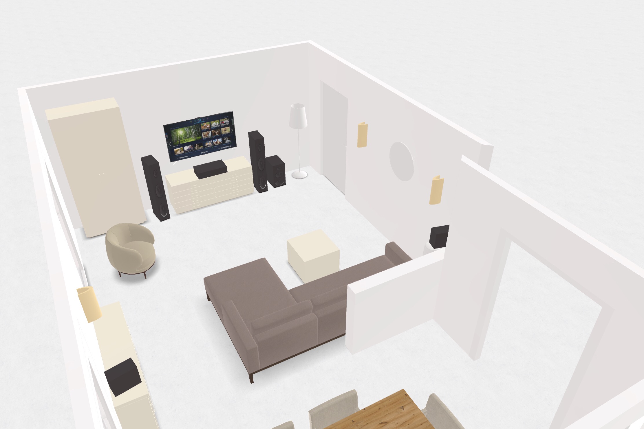

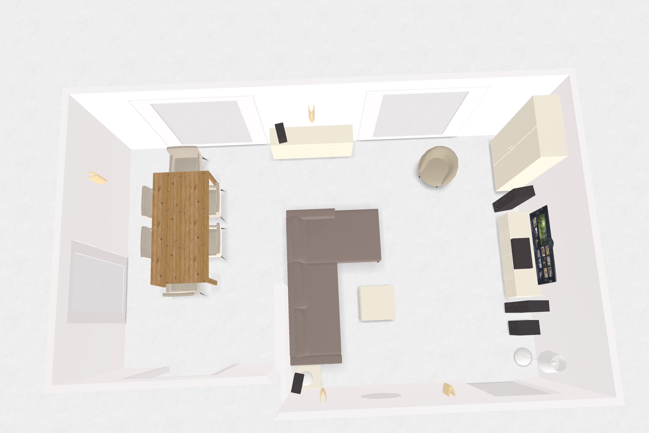

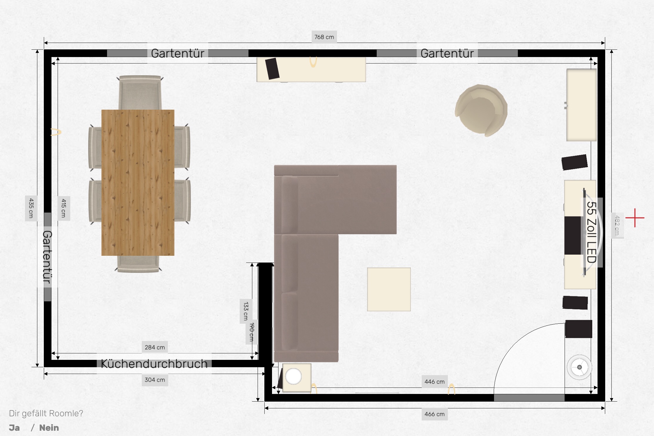

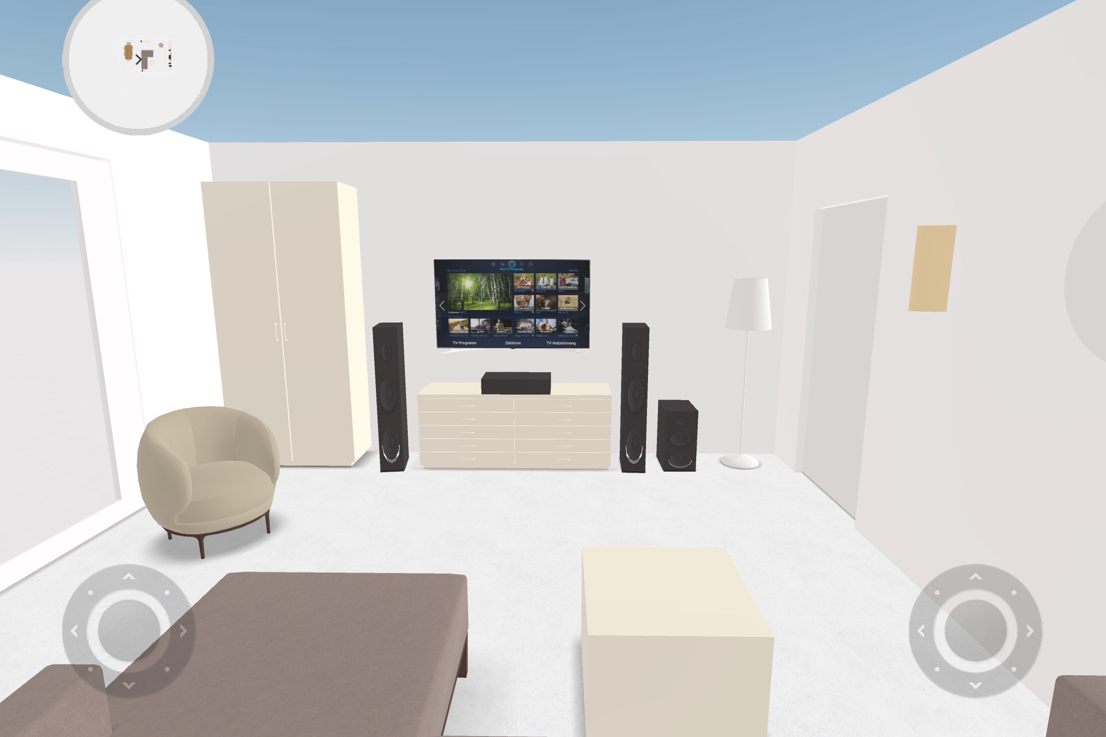

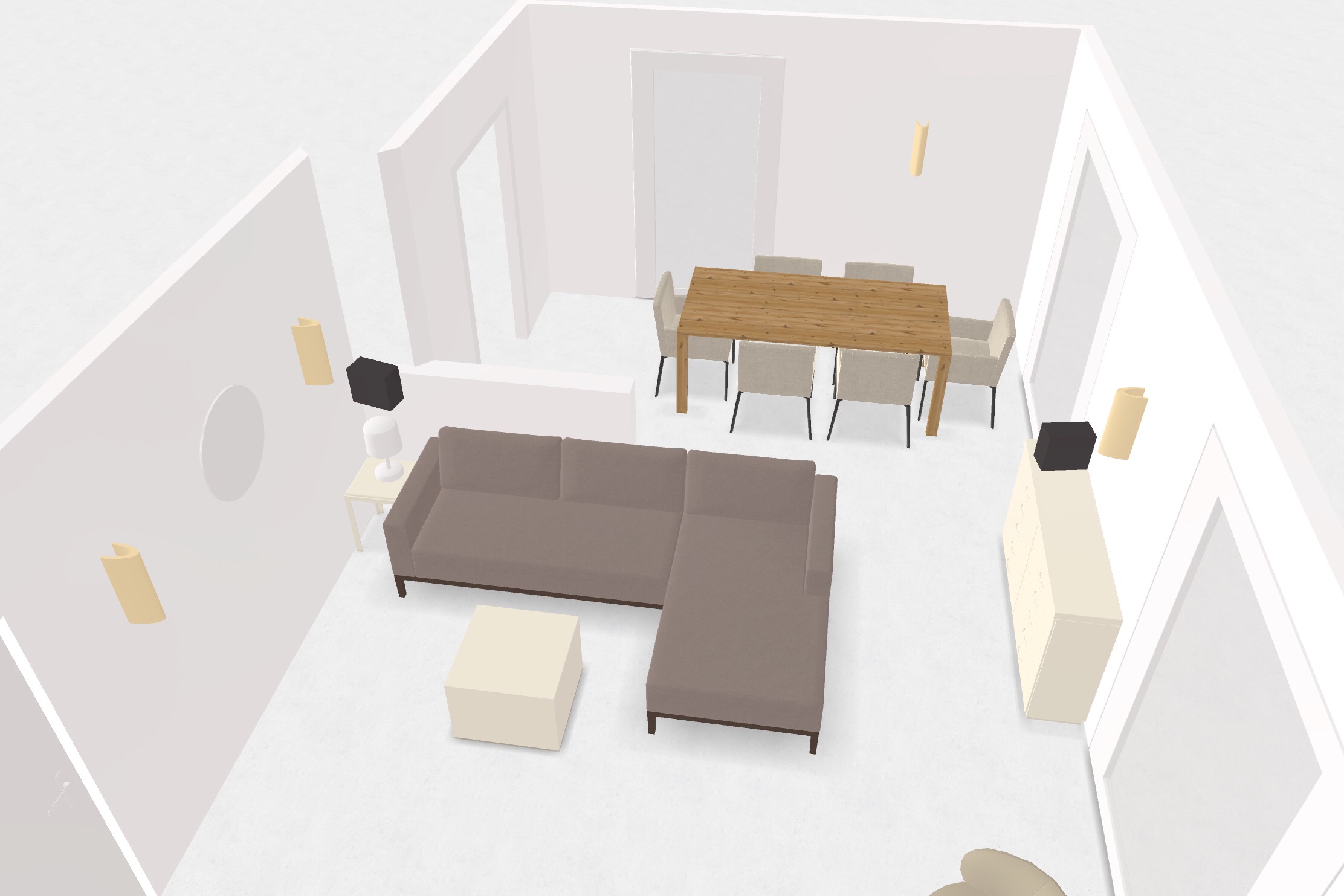

ich habe mich mal einwenig ans Zeichnen herangewagt. Was meint Ihr zu dieser Aufstellung? Das ist zwar nur ein erster Entwurf, aber so in der Art könnte ich mir das Ganze auch wohl vorstellen. Habe glücklicherweise meine Anschlüsse an beiden Wänden angebracht. :D
Vorschlag Neuordnung WZ - Skizze

Die Raumanordnung ist m.M.n. ok, würde ich auch so machen, wenn das mein Haus wäre. Das Sofa würde ich aber ca. 50 cm von der Rückwand wegziehen und die Front LS nicht eindrehen, da das Sofa immer noch weiter weg steht als die Front LS voneinander entfernt sind (Stereodreieck). Da das einfach zu realisierende Maßnahmen sind kannst Du deren Wirkung leicht ausprobieren.
Ich habe meinen Teufel Sub erst mal eingemottet. Mir reicht der Bass den die 284 bei Filmen bringen völlig aus. Damit der LFE-Kanal auf den Front LS wiedergegeben wird musst Du verm. Deinem AVR mitteilen, das Du keinen Sub hast. Probier es mal aus, Sub dazukaufen geht ja immer noch, wenn es Dir an Tiefbass nicht reicht.
